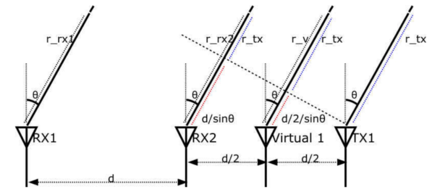

一旦信号只携带相关信息(yIF 频率是飞行时间的镜像),信号将通过距离 FFT,然后执行 CFAR 算法或阈值化算法。图 2 所示为不同天线之间的飞行时间差。
图 2 每根接收天线的相位增加 MIMO 图示

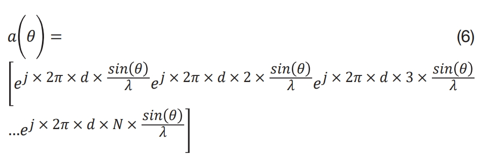

概括而言,到达角是根据每根接收天线处测量的飞行时间差得出。在数学层面上,方程式 6 将每根天线的转向矢量定义为:
转向矢量用于在每根天线处组合来自每个目标的信号。方程式 7 表示通过所有天线从每个目标发出的所有信号之和,其中 xi 是第 i 根天线接收的信号:

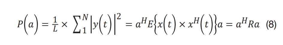

方程式 8 对平均功耗的计算如下:
传统的接收波束形成(也称为 Bartlett 波束形成方法)是基于窄带阵列的较早的到达方向估算算法。该算法可更大程度地提高波束形成器相对于特定方向的输出功率,将方程式 9 中的最大化关系表示为:

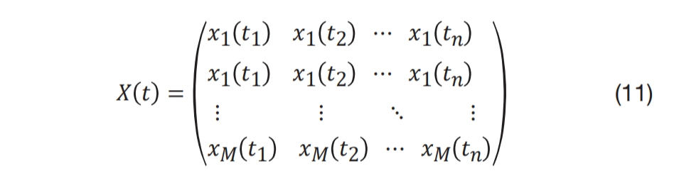

其中 X 是信号矩阵(方程式 11):
从这些公式中,您可以看到 MIMO 雷达如何在三个维度上实现位置推导。

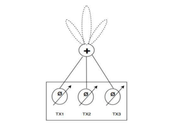

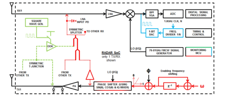

如果患者不在视轴处,则可以激活波束控制。该功能由每个发送器上步长为 5.625° 的 6 位可配置移相器实现,提供 64 种设置来覆盖 0° 至 360° 相移。移相器位于相应的功率放大器之前,并根据主波束的聚焦位置为每个发送通道分别进行编程,请参阅图 3。移相器通常是基于矢量调制器的模拟结构,该调制器使用数模转换器在信号放大之前对信号进行相移。
图 3 发送级中包含的移相器
当有多个受试者处于雷达传感器的不同方位角时,您可以实时对移相器进行编程,要么帧到帧(通常为 100ms 至 200ms),要么更低(使用子帧时)。例如,波束可以基于子帧以 20° 的步长在 -60° 至 +60° 的范围内进行扫描,全场景扫描持续时间不到 200ms,如图 4 所示。这有助于在一个房间内全方位检测多个受试者的生命体征,这些受试者的角度各不相同,并由发送波束依次照亮。
图 4 将每个子帧的波束转向角更改 20°

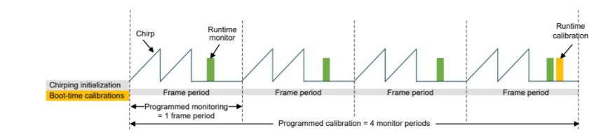

为了在电压和温度变化时维持性能,TI 毫米波雷达器件支持射频初始化阶段(调用 RfInit() 应用编程接口)以及运行时(在应用执行期间)的启动时间校准。图 5 显示了校准类型的示例排序,可能包括以下类型:
•        模拟锁相环校准。
•        合成器 VCO。
•        局部振荡分布校准。
•        ADC 直流失调电压。
•        IF 放大器高通和低通截止频率。
•        峰值检测器。
•        发送和接收增益。
•        静态电流失配。
•        发送移相器。
图 5 功能线性调频脉冲、监测和校准的时序
图 6 说明了射频前端中的一些集成,用于校准发送和接收模拟前端参数。连同 PA 输出和 LNA 输入的功率检测器,结合环回路径,可以持续监测和补偿整个前端。
图 6 IWR6843 的诊断和监测功能概述
