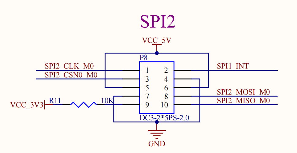

飞凌嵌入式最新推出的OK3562J-C开发板上预留出了SPI2接口,位于P8插针引脚上:
SPI2_CLK_M0、
SPI2_CSN0_M0、
SPI2_MOSI_M0、
SPI2_MISO_M0。

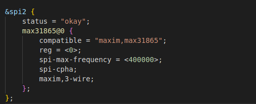

(2)在设备树里添加MAX31865的相关描述,因为我们是3线的接法,所以我们需要添加maxim,3-wire参数。

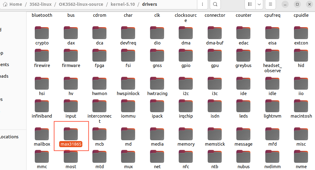

3. 将驱动编译成模块

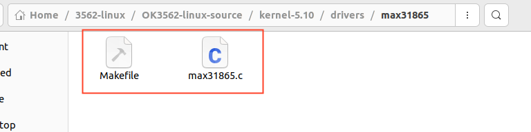

(1)在内核源码/drivers创建max31865文件夹,添加max31865.c和Makefile文件。
(2)修改父目录/kernel/drivers/Makefile文件,执行全编译操作,修改如下:
/drivers/max31865/Makefile内容如下:
  1. obj-m += max31865.o
复制代码
/kernel/drivers/Makefile添加如下代码:
  1. obj-y += max31865
复制代码

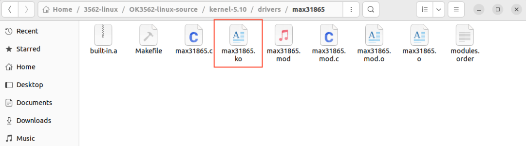

再执行 ./build.sh kernel脚本编译内核,即可在 /drivers/max31865目录下生成ko模块。

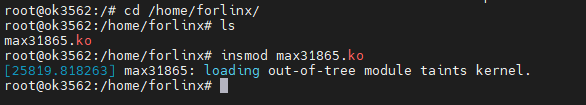

(3)将max31865.ko 拷到OK3562J-C开发板中,执行insmod max31865.ko加载。

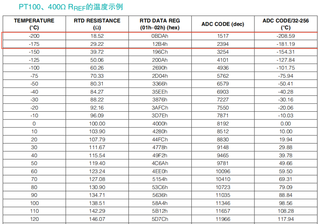

使用22Ω的电阻模拟铂电阻,使用以下命令查看ADC原始值。
  1. cat /sys/bus/iio/devices/iio:device2/in_temp_raw
复制代码
可以看到22Ω的电阻,ADC的值是1655,对比芯片手册中的值,发现是正常的,对应的温度大概在-190℃左右。
