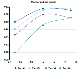

图7为不同输入电压和负载下的峰值效率。当输入为36 V、输出为1.5 A时,峰值效率达到91%。
图7.峰值效率

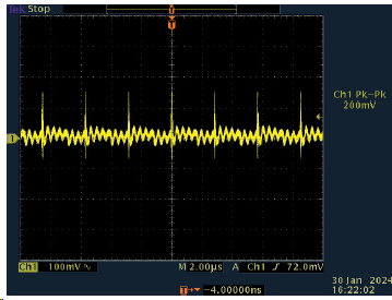

图9和图10显示了输出峰峰值电压。图9是无负载电流的情况,图10是满负载的情况。
图9.空载时输出峰峰值电压
图10.满负载1.5 A时输出峰峰值电压
