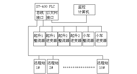

  在这套系统中,控制系统的主要元件PLC是采用了SIEMENS公司的S7-400作为PLC主站,ET200作为远程模块站。整个系统通过PROFIBUS总线将PLC主站与各远程模块站及控制传动机构的变频器相连,见如下单线图1-1所示:
  图1-1:以PLC为核心的岸桥电气控制系统图
  图1-1中,S7-400 PLC是整个系统的核心所在,它有两个PROFIBUS总线接口,一条总线连接所有传动机构变频器(变频器由整流器与逆变器组成),这样一来变频器所需要的命令,运行状态的反馈等信号均可以通过PROFIBUS通讯来实现。另一条总线则连接所有的I/O远程站,实现采集信号和输出信号,大大节约了布线。PLC同时也带有以太网接口,可以方便的与计算机连接,这样一来工程技术人员可以通过计算机的人机界面来监控岸桥的运行,同时该计算机也可以作为编程器,用来配置PLC硬件,修改PLC程序。

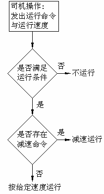

  对岸桥的PLC系统来说,其需要控制的内容有岸桥的起升, 大车, 小车, 俯仰这四个主要机构的运行与辅助机构的运行,四个主要机构都有相同的运行过程,如下图2-1所示:
  图2-1:岸桥主要机构运行过程
  因此在这过程中的“是否满足运行条件”与“是否存在减速命令”是编写岸桥PLC程序所必须清楚的情况,我们在这里必须通过工况分析,有了清楚的了解之后,才能正确的编写程序。以下我们将以起升机构为例,对工况进行详细的分析。

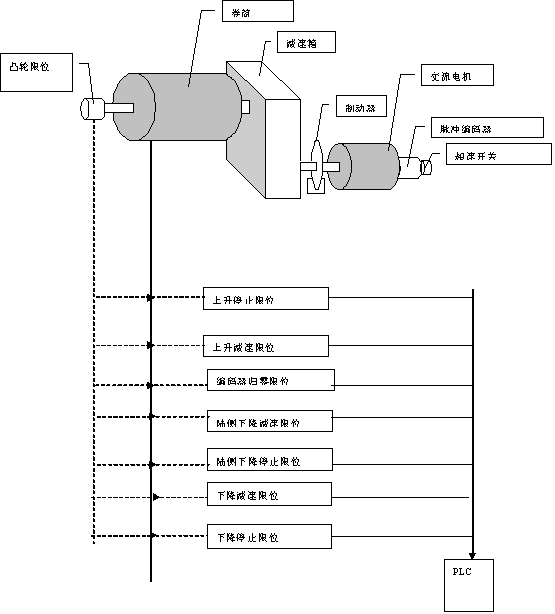

  起升机构的主要作用是通过钢丝绳与吊具上的滑轮将吊具作上下的移动。当吊具吊了集装箱之后,集装箱就可以通过起升机构实现上下移动,比如将集装箱从船舱或集装箱卡车上提取。起升机构的组成除了吊具与钢丝绳之外,还包括两套并行连接的机械传动装置,每套传动装置的组成如图2-2所示:有一个交流电机联接一个减速箱。在电机与减速箱之间的主轴上装有一个液压推杆盘式制动器。电机非驱动侧出轴安装有测速编码器和超速开关。在卷筒的一侧出轴上装有一个凸轮限位开关。
  图2-2:起升传动机构组成

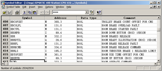

  2.2.1. Symbol表的编写
  在编写PLC程序之前,对于I/O 变量, 由于其在原理图上已定义, 我们可以先将其在SYMBOLS中输入。
  图2-1:SYMBOLS表

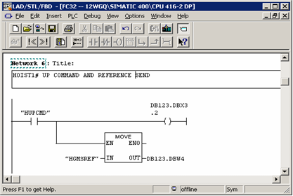

  步骤二:编写“起升命令控制”程序。当起升机构满足了“起升允许“,PLC就可以发出起升向上/下的命令。如图2-3所示:
  图2-3:起升运行命令
  步骤三:编写“起升速度的控制”程序。在这段程序中:当司机在驾驶室把控制电源合上,并发出起升命令,如果有减速命令存在,则将给定值变为原来的10%,程序如下图2-4所示。
  图2-4:速度给定信号处理

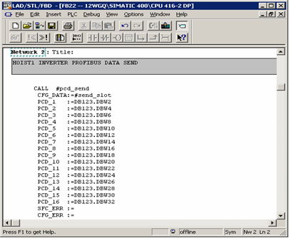

  步骤四:编写“起升命令与速度控制”程序。以上的程序完成了岸桥起升运行的命令和速度给定的产生,最终我们就是要将这命令与速度给定通过PROFIBUS总线传输给变频器,如图2-6是调用了西门子公司功能块库中的一个PROFIBUS数据传送功能块PCD_SEND,用来传送数据块DB123中的16个字。。

  图2-6总线数据传输

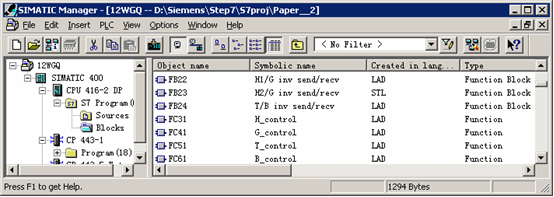

  以上分析了岸桥起升机构的程序编写,与起升机构的程序类似, 岸桥的大车, 小车, 俯仰机构程序也要处理运行允许, 命令与速度给定,数据传输等。为了使整个项目程序结构清晰,我们将各个功能细分,如下图3-14所示是:主要机构运行控制的功能FC,以及用于命令与速度给定传输的PROFIBUS总线数据传输功能块FB:
  图2-7:岸桥主要机构对应功能FC
  这些功能FC的作用如下:
  l FB22 起升/大车1#变频器PROFIBUS总线数据传输
  l FB23 起升/大车2#变频器PROFIBUS总线数据传输
  l FB24 小车/俯仰变频器PROFIBUS总线数据传输
  l FC31 起升运行控制
  l FC41 大车运行控制
  l FC51 小车运行控制
  l FC61 俯仰运行控制

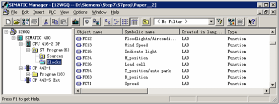

  在岸桥上还有一些辅助机构需由PLC程序来控制。这些功能FC如下图2-8所示:
  图2-8:辅助机构控制
  这些功能FC的作用如下:
  l FC12 投光灯,空调的启动,停止控制。
  l FC13 风速处理:当风速达到警报值时发出信号。
  l FC16 指示灯显示:控制各个操作站的指示灯。
  l FC34 起升编码器位置处理:判断起升上下的停止,减速位置等。
  l FC36 负载重量处理:判断负载是否超过额定。
  l FC54 小车编码器位置处理:判断小车前后的停止,减速位置等。
  l FC63 俯仰编码器位置处理:判断俯仰上下的停止,减速位置等。
  l FC71 吊具控制:吊具在起吊集装箱时的控制,如吊具锁头的开闭功能。

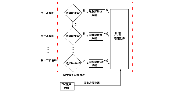

  n 我们可以增加设计这样一段解决问题的“岸桥编号识别”程序:首先让各台岸桥编号:比如岸桥1,岸桥2。。。。。。岸桥12,PLC程序运行“岸桥编号识别”程序来判定该岸桥的编号,如果是岸桥1,“岸桥编号识别”程序就执行将岸桥1的数据装载到一“共用数据块”。
  “岸桥编号识别”执行完毕后,我们所需要的数据都在这“共用数据块”中,之后PLC在程序运行时,如需要用到那些各台岸桥有差异的数据,就可以从该“共用数据块”中读取所需要的数据。整个过程如图3-1所示:
  图3-1:“岸桥编号识别”程序

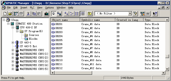

  l 在程序中为每台岸桥设置一个DB数据块(DATABASE),分别为DB201~DB212,分别对应岸桥1~12的数据,如下图3-3所示:
  图3-3:岸桥1~12数据块

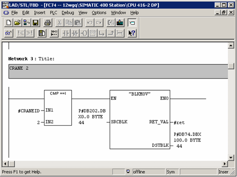

  l 编写“岸桥编号识别”程序:创建一功能FC74用于处理不同岸桥编号识别,然后将对应岸桥的数据块DB20X数据传输给一共用数据块DB74。如下图3-4所示:当岸桥编号CRANEID是2的时候,将岸桥2的数据块DB202的44个字节传输到共用数据块DB74中。
  图3-4:“岸桥编号识别”程序
