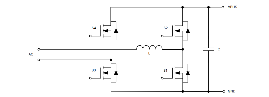

对于数据中心等许多应用,最好选用“图腾柱”PFC 拓扑来设计 PFC 级。该拓扑通常用于数据中心 3 kW 至 8 kW 系统电源中的 PFC 功能块(图 2)。图腾柱 PFC 级基于 MOSFET,通过移除体积大且损耗高的桥式整流器,提高了交流电源的能效和功率密度。
图 2:图腾柱 PFC 级
然而,为了实现超大规模数据中心公司要求的 97.5% 或更高的能效,图腾柱 PFC 需使用基于“宽禁带”半导体材料(如碳化硅 (SiC))的 MOSFET。如今,所有 PFC 级均采用 SiC MOSFET 作为快速开关桥臂,并使用硅基超级结 MOSFET 作为相位或慢速桥臂。
与硅 MOSFET 相比,SiC MOSFET 性能更优、能效也更高,且稳健可靠,在高温下表现更出色,可以在更高的开关频率下运行。
与硅基超级结 MOSFET 相比,SiC MOSFET 在输出电容中储存的能量 (EOSS) 较低,而这对于实现低负载目标至关重要,因为 PFC 级的开关损耗主要来源于 EOSS 和栅极电荷相对较高的器件。较低的 EOSS 可大大减少开关过程中的能量损失,从而提高图腾柱 PFC 快速桥臂的能效。此外,由于 SiC 器件具有出色的热导率,相当于硅基器件的三倍,因此与硅基超级结 MOSFET 相比,SiC MOSFET 具有更好的正温度系数 RDS(ON)。
