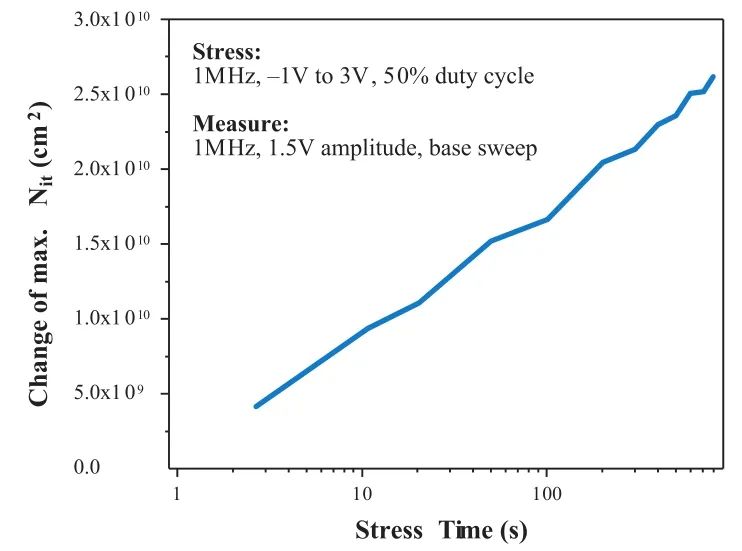

图5. 由于脉冲应力而导致的Nit退化
对于NBTI,脉冲应力技术用于研究单个器件以及数字电路的动态行为。图5显示了不同脉冲应力持续时间导致的 Nit 的增加,结合了图4a的应力方法和图2a的周期性CP测量值。除了BTI,TDDB在静态和动态故障状态中的作用可以很好地被理解。对于在TDDB测试期间监测 SILC(应力引发的泄漏电流),应力/测量图类似于图4a,但Vdrain保持在一个恒定的非零电压,允许在应力期间读取Id。
