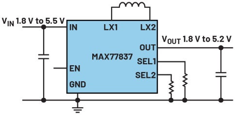

采用降压-升压转换器的高效电源
有些传感器应用采用多节电池或一节锂离子电池运行。这种情况下,所需的电压比上面的例子要略高。满电状态的锂离子电池的典型电压值约为3.7 V。电池放电时,电压最低值约为2.8 V,低于此值就意味着电池电量基本耗尽。对于该电压范围(即2.8 V至3.7 V),为了运行典型传感器电路的常见电子元器件,需要借助降压-升压解决方案来产生标称3.3 V电压。这就是为什么随着锂离子电池的兴起,降压-升压转换器越来越受到重视。
串联使用三节1.5 V原电池时也有类似的需求。它们在满电状态时总共提供4.5 V电压,但在电量几乎耗尽时,这些电池仅提供大约2.4 V电压。要为传感器产生固定的3.3 V电压,同样需要降压-升压解决方案。
图2为采用MAX77837的降压-升压解决方案。该解决方案只需要少量外部元件,因此所需的印刷电路板面积非常小。此外,芯片本身的封装尺寸也非常小,仅为1.84 mm × 1.03 mm。传感器制造商如果希望使用间距(引脚之间的距离)更大的封装,可以选用2.5 mm × 2 mm QFN封装。为尽可能延长电池的使用寿命,该解决方案仅需要典型值430 nA的静态电流。关断时,电源转换IC仅消耗10 nA电流。这对于主电池旁边有储能电容的应用可能很有用。DC-DC转换器可以处于关断模式一段时间,然后重新启动并再次对电容充电。长期来看,这种方案可以节省更多电量,并延长电池的运行时间。
图2.超高效降压-升压转换器,用于产生高于或低于输入电压的电压

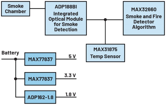

入门硬件
理论和仿真很重要,但实际硬件可能有很大不同。除了适用于单个电源转换器的评估板外,ADI还提供完整、实用的传感器系统,以便评估。其中包括烟雾探测系统,这是经过多标准微功率验证的烟雾探测系统模块。其中展示了MAX77837和ADP162如何为一个完整烟雾探测器供电。该烟雾探测器由三个器件组成,包括用于烟雾探测的集成光学模块ADPD188BI;带有烟雾火灾探测算法的MAX32660;以及数字温度传感器MAX31875。点击此处可下载所有相关设计文件,以便开发者轻松打造具备nanopower特性的高品质智能家居传感器。这款经过全面优化和验证的传感器硬件包含必要的软件,展示了电源管理电路的功能。
图4.经过多标准微功率验证的烟雾探测系统化模块
