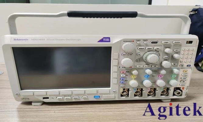

泰克 MDO3034 示波器功能简介
泰克 MDO3034 示波器具备 4 个模拟通道和 16 个数字通道,能够同时对多种信号进行观测。其带宽高达 300MHz,可满足大多数 RS485 信号测量的频率需求。该示波器拥有高达 2.5GS/s 的采样率,能精确捕捉信号的细节和瞬态变化。此外,它还集成了逻辑分析功能,这对于分析 RS485 信号中的数字逻辑电平极为有利,为全面了解 RS485 通信协议的执行情况提供了便利。
