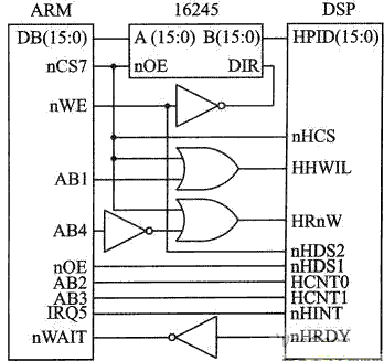

DSP与ARM接口电路如图1所示。采用HPI16模式,16根数据线通过1*5数据隔离器接到ARM数据总线的低16位,将HPI的片选空间置于 ARM的nCS7片选线上,HR/nW读写信号经反向器接到ARM的AB4地址线,HCNTL[O-1]与ARM的地址线AB[2-3]相连,则HPI的 4个寄存器的读基地址为0x80000000,写基地址为0x80000010。在ARM端从这两个地址开始访问,相应地对HPI 4个寄存器访问。

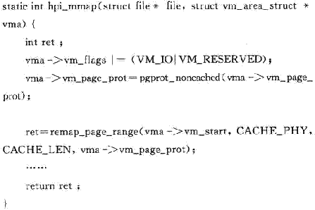

由remap_page_range函数的原型可以知道,该函数的意义在于通过将特定物理地址映射到进程虚拟地址,进程可以访问特定的物理地址,而这在普通情况下是不可能的。在本例中,当进程调用mmap函数进行存储映射时,内核会调用驱动注册的hpi_mmap函数,传入的参数之一包括进程虚拟地址。在 hpi_mmap函数里,调用remap_page_range完成从缓冲区物理地址到进程虚拟地址的映射。hpi_mmap函数实现如下:
其中vm_flags字段设置了VM_RESERVED,表示该数据缓冲区一直常驻内存,在内存不足时,不会被交换出去。内核和进程同时对数据缓冲区读写,为了保证数据的一致性,对该区域的访问不应该经过CPU内部的缓冲区,所以用pgprot_noncached设置非缓冲标志。
mmap系统调用返回一个进程虚拟地址,该地址就是vma->vm_start字段,进程对该虚拟地址的访问,最终变为对物理地址 CACHE_PHY的访问。

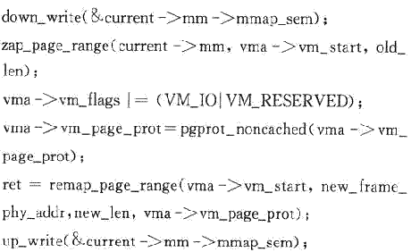

重映射新一帧视频数据到进程虚拟地址是缓冲管理的另一任务。因为前一帧数据物理地址已经映射到进程虚拟地址,需要先将前帧物理地址与进程虚拟地址的映射关系去掉,然后重映射当前帧数据到进程虚拟地址。去掉物理地址与进程虚拟地址的映射关系由内核函数zap_page_range完成,调用该函数后,如果进程再访问该虚拟地址,内核会产生缺页中断。这时再用remap_page_range建立当前帧数据物理地址与进程虚拟地址间的映射关系,进程就可以通过同一虚拟地址访问当前帧的数据了。该方法的意义在于,进程不用频繁调用mmap建立物理地址与虚拟地址的映射,只用调用一次,当有新数据到达时,驱动自动将新帧数据映射到先前的进程虚拟地址,提高了进程处理视频数据的效率。实现代码如下:
