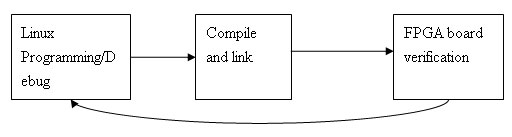

使用者开始进行Linux移植到晶心平台,首先须先选定一版晶心的Linux原始码作为基准再进行软件移植,修改原始码以符合使用者的开发平台,经由工具链的compile与link所产生的Linux的映像文件,再放到FPGA板上以验证程序编写的正确与否,依此开发程序:软件编写->FPGA板验证,再回到软件编写程序直到所有周边IP在FPGA板上验证完全,Linux 移植才完成,如图表 1所示,Linux移植过程中,AICE调试可以有效加快Linux移植的速度。
图表 1 Linux 移植的开发流程

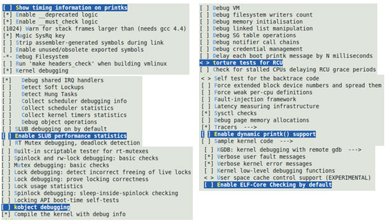

3.1设定Linux kernel 调试选项
Linux Kernel 需要设定一些调试选项,才能顺利的运用AndeSoft的GDB进行调试。晶心平台中Linux kernel 调试选项设定如图表4所示,增加这些选项会增加kernel 映像文件的空间,如果空间占用过大以至于不符合设计需求时,可在调试工作完毕后将调试选项关闭以节约不必要的空间浪费。
图表 4设定Kernel hacking 中调试选项勾选
