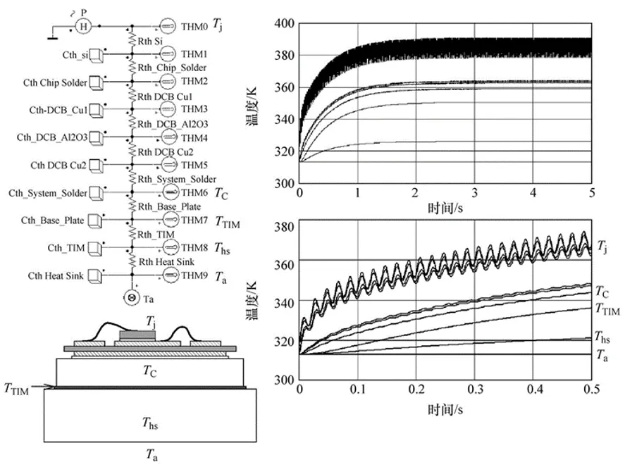

有了热阻热容的概念,自然就会想到在导热材料串并联时,就可以用阻容网络来描述。一个带铜基板的模块有7层材料构成,各层都有一定的热阻和热容,哪怕是散热器,其本身也有热阻和热容。整个散热通路还包括导热脂、散热器和环境。不同时间尺度下的各层温度如下图,温度的纹波是由热容决定的。
图一:IGBT模块和散热器
