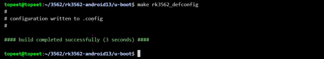

3 然后输入以下命令,将默认的配置文件覆盖.config
make rk3562_defconfig

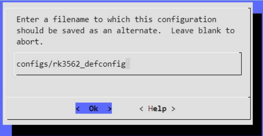

5 然后大家可以在图形化界面配置了,配置完毕保存到 configs/rk3562_defconfig 文件,如下图所示:
6 保存完毕,可以按照单独编译 uboot 小节进行编译。
