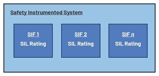

图2.SIS的典型框图。
图2为典型SIS的示意图,其中包含至少一个安全仪表功能(SIF)。SIF在IEC 61508中也指安全功能,但为了便于讨论,将使用术语SIF。SIF由输入子系统、逻辑解算器子系统和最终元件子系统组成,用途是在当需求发生时,将受控设备(EUC)置于安全状态。EUC是指受SIS保护的系统。图3显示了SIF的典型框图以及子系统的示例。输入子系统包含至少一个传感器,作为监测系统,可以检测故障并向逻辑解算器发送信号。逻辑解算器会处理接收到的信号,然后决定下一步做什么。比如,可能要求最终元件通过断路器、继电器或关闭阀等执行装置将SIS置于安全状态。11
值得注意的是,监控电路2在SIS中很有用。它们可以在输入子系统中发挥作用以检测异常,在逻辑解算器子系统中监测电源或其他微控制器功能和信号故障,或者作为SIF本身,通过复位信号使系统进入安全状态。这一点可以从图3中看出。
