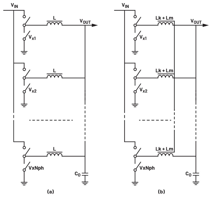

采用分立电感(DL)的传统多相降压转换器如图1a所示。图1b显示了用耦合电感(CL)替代DL的替代方法1-9。为实现波形的良好交错,确保所有转换器相位(1至Nph)之间的相移非常重要。这种相移通常可以最大限度地减少进入输出电容Co的总输出电流纹波,从而最大限度地减少输出电压纹波。另外,还需要适当的相移才能获得CL的理想性能。
常规降压转换器各相的电流纹波可由公式1求出,其中占空比D = VOUT/VIN,VOUT为输出电压,VIN为输入电压,L为电感值,Fs为开关频率。假设将分立电感替换为具有相同值(L,现为漏感)的耦合电感并增加互感Lm,则CL中的电流纹波可表示为公式26。品质因数(FOM)表示为公式3,其中Nph是耦合相的数量,ρ是耦合系数(公式4),j是定义占空比适用区间的运行指数(公式5)。
图1.多相降压转换器,采用(a)分立电感DL和(b)耦合电感CL。

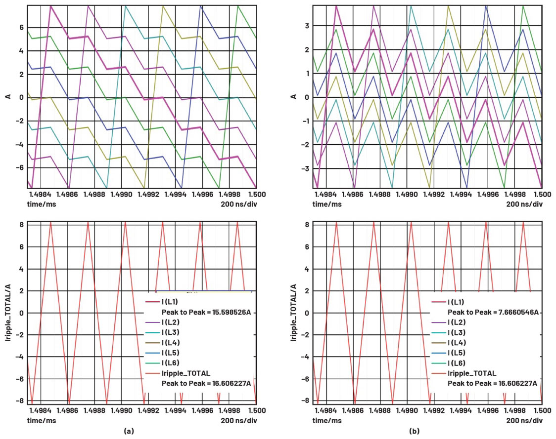

多相降压转换器中的总归一化输出电流纹波用公式7表示,并在图2中直观显示。值得注意的是,当Nph = 1时,等于单相电流纹波,这与预期一致。当更多相(1至Nph)并联且各相之间的相移为360/Nph度时,通常会产生相应更高的输出电流和功率。然而,图2显示,进入输出电容的总电流纹波同时急剧下降。这凸显了交错多相的优势之一,即可以获得更好的系统性能,这适用于DL和CL配置。虽然非耦合DL和CL各相内的电流波形可能看起来不同,但总电流(多相降压转换器中的总输出电流)呈现相同的波形。事实上,公式6和7对DL和CL降压转换器都适用(不同的是CL需要Nph > 1)。图3、图4和图5显示了降压转换器六个相中的仿真电流纹波,其中VIN = 12 V、VOUT = 1.0 V (D = 0.0833)、L = 50 nH、Fs = 600 kHz。底部的红色曲线代表输出端的六相电流纹波。图3a对应于分立电感的情况Lm = 0 (DL = 50 nH),图3b引入了较小的Lm = 20 nH (CL = 6× 50 nH)。进一步增加耦合,图4a的Lm = 50 nH,图4b的Lm = 200 nH。后者对应于现成的六相耦合电感CL1010V1-6-R050-R:CL = 6×50 nH,Lm = 200 nH。最后,值得注意的是,图5a和图5b所描绘的情况其实不切实际,因为分别实现非常大的Lm = 1 μH和Lm = 10 μH异常困难。

图3.6相12 V至1.0 V降压转换器的单个电感电流(顶部)和总输出电流(底部红色曲线),其中Fs = 600 kHz:(a)分立DL = 50 nH (Lm = 0),(b) CL = 6× 50 nH,且Lm = 20 nH。为了清楚起见,突出显示了第一个相位的电流I (L1)。对于任何Lm值,输出电流纹波均为相同的16.6 A。
图4.6相12 V至1.0 V降压转换器的单个电感电流(顶部)和总输出电流(底部红色曲线),其中Fs = 600 kHz:(a) CL = 6× 50 nH,Lm = 50 nH,(b) CL = 6× 50 nH,且Lm = 200 nH。为了清楚起见,突出显示了第一个相位的电流I (L1)。对于任何Lm值,输出电流纹波均为相同的16.6 A。
图5.6相12 V至1.0 V降压转换器的单个电感电流(顶部)和总输出电流(底部红色曲线),其中Fs = 600 kHz:(a) CL = 6× 50 nH,Lm = 1 μH,(b) CL = 6× 50 nH,且Lm = 10 μH。为了清楚起见,突出显示了第一个相位的电流I (L1)。对于任何Lm值,输出电流纹波均为相同的16.6 A。
在CL中,电流纹波消除所带来的优势显而易见。随着互感的增加,每相的纹波电流急剧减小,直至达到“效益递减”,此时Lm的进一步增加会使电流纹波以越来越小的速率降低。设计过大的Lm时,例如图5中的1 μH或10 μH,也会明显影响CL尺寸,并且很可能影响DCR,因此绘制这些情况只是为了显示电流纹波趋势。
比较DL = 50 nH(图3a)和CL = 6× 50 nH与Lm = 200 nH(图4a)之间的相位电流幅度,可发现电流纹波显著减少,减少为约四分之一(从30.63 A降至7.7 A)。不过,请注意,表示所有相位的总输出电流纹波的底部红色曲线对于任何Lm值(包括图3a中的Lm = 0)都保持不变,即使相位电流波形非常不同。图3至图5中仿真纹波波形的峰峰值幅度与图6中绘制的计算电流纹波(1)、(2)和(6)一致。对于给定的条件VIN = 12 V、Nph = 6和Fs = 600 kHz,无论Lm值为何,所有六个相位的总输出电流纹波都保持不变,并且当VOUT = 1.0 V时,等于16.6 A。理解这一现象的一种方法是认识到随着Lm值的增加,电流纹波会减小,从而导致相位电流变得更加相似。因此,它们的峰值实际上加起来等于输出。可以近似地认为,耦合将相位纹波降低了约Nph倍,但随后Nph个相似的纹波峰值在输出端相加,从而产生相同的总输出电流纹波。这在图5中尤为明显,其中显示了Lm非常大的波形。可以观察到,对于相同的电感值,交错相位的总电流纹波消除保持一致。然而,这种消除发生的方式是有区别的。如果是DL,主要发生在输出网络中。另一方面,耦合电感的存在允许很大一部分交错和纹波消除向上游传播到每个单独的相位电流中。
