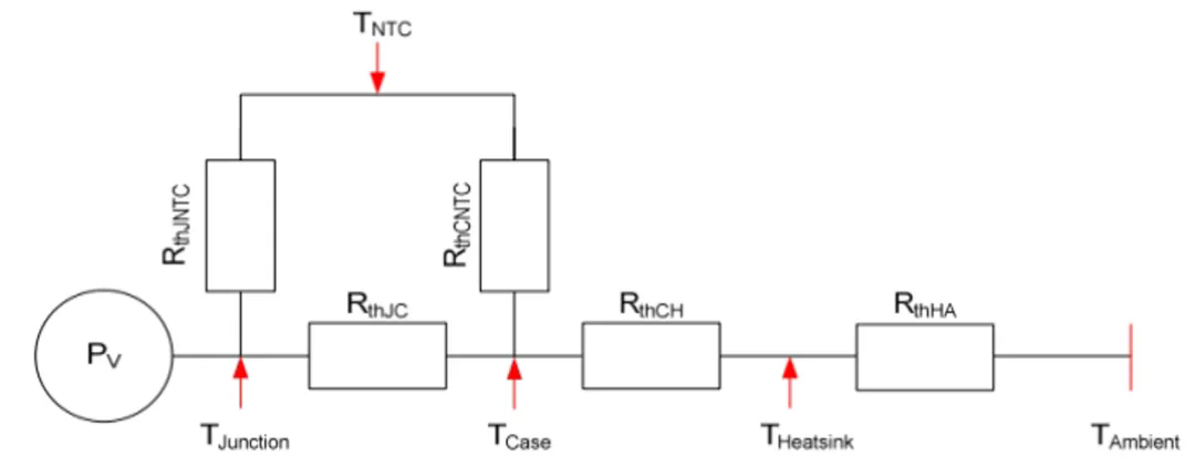

热量可能传导路径的等效热路:
经验法:
NTC可用于稳态过热保护,其时间常数大约是2秒。在数据手册上的瞬态热阻曲线上可以读到芯片的热时间常数,0.2秒左右,但是整个散热系统的时间常数却非常大,譬如在20秒左右,因此NTC可以检测较缓慢温度变化和缓慢过载情况,对短时结温过热保护是无能为力的,更不能用于短路保护。
我们可以有两个简单的说法:
1.由于连接芯片结到NTC的路径RthJNTC上有温度差,热敏电阻NTC的温度TNTC会比结温TJ来得低。
2.但NTC的温度会比散热器上测量的温度来得高。由经验可知,对于电力电子设备,散热器的温度和NTC的温度的差值约等于10K的温度左右。
这方法仅用于估算,建议用下面的定标法和热仿真得到更精确的数值。
