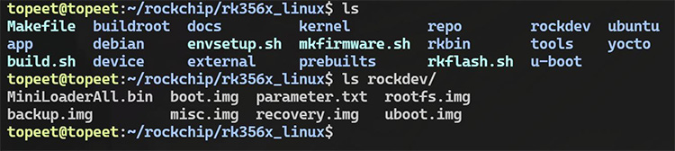

首先将上一小节 U 盘 Image 目录下的全部文件拷贝到对应 Linux SDK 的 rockdev 目录下,拷贝完成如下图所示:

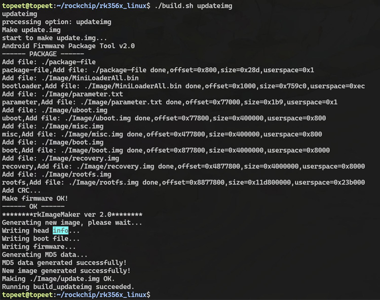

然后使用“./build.sh updateimg”命令进行打包,打包过程如下所示:

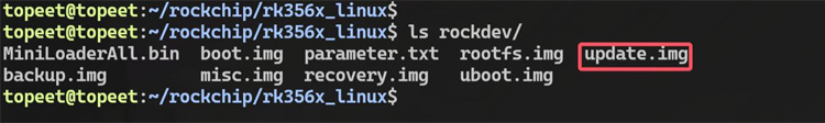

打包完成之后会在 rockdev 目录下生成整体镜像 update.img。
至此关于打包 update.img 镜像的步骤就讲解完成了,后续直接使用 RK 提供的烧写工具进行整体烧写即可。
