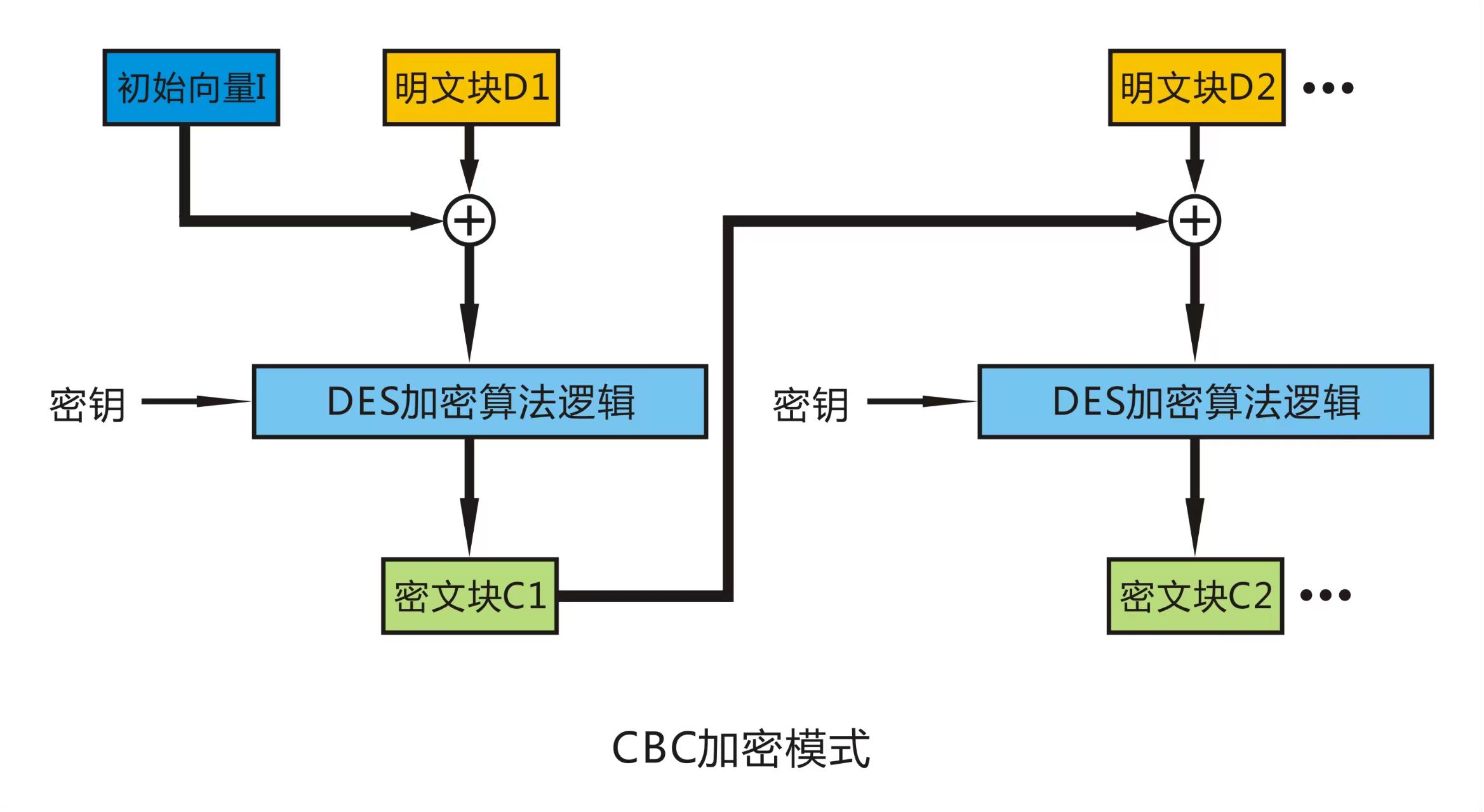

3、CBC模式
CBC模式(密文分组链接方式)
加密步骤:
1)将明文数据以8字节一组分组,得到D1...Dn(不足补位)。
2)将D1与初始向量I异或后的结果进行DES加密运算得到第一组密文C1。
3)D2与第一组加密数据C1异或后进行DES加密运算得到第二组密文C2。
4)以此类推,将最后的加密结果C1....Cn拼接起来组成密文C。
优点:1、安全性高ECB方式,不容易被主动攻击;
缺点:1、不利于并行计算;2、误差传递;3、需要初始化向量IV
