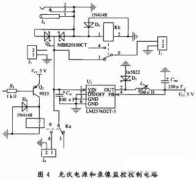

  主机采用太阳能电池和家用220 V电源的双供电方式。当有家用电时,通过直流低压继电器巧妙断开太阳能电池;当家用电断开时,太阳能电池充当电源。
  太阳能电池通过太阳能智能充电器连接太阳能板,充电器在阳光充足时为电池充电,充满电池时自动断开充电。在充足太阳是充电电流能达到1 A以上,完全满足电路需要。

  2.5 电源电路及报警、录像监控电路
  光伏电源和录像监控控制电路如图4所示。
  报警电路采用一个简单高效的三极管放大电路,连接蜂鸣器或者可以选用大功率100 dB以上的报警铃。
  录像监控电路采用弱电控制强电的直流继电器,线圈端接单片机,直流电流端接DVR.
