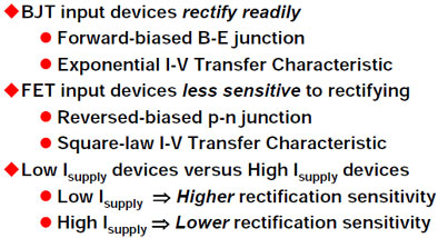

  通过这些测试,可以概括出RFI整流的一些特点。首先,器件耐受性似乎与电源电流成反比,也就是说,在低静态电源电流下偏置的器件具有最高的输出电压偏移。其次,具有FET输入级的IC似乎比具有BJT的IC不易受整流影响。注意,无论是运算放大器还是仪表放大器,这些特点都是独立的。实际上,这意味着低功耗运算放大器或仪表放大器更易受RFI整流影响。而且,FET输入运算放大器(或仪表放大器)更不易受RFI整流的影响,在较高电流下工作时尤为如此。
  根据上述数据和BJT与FET的基本差异,我们可以总结一下之前了解的内容。双极性晶体管效应受正偏PN结(基极-发射极结)的控制,该结点的I-V特性具有指数特性和明显的非线性。另一方面,FET特性受施加到反向偏置PN结二极管上电压的控制(栅极-源极结)。FET的I-V特性满足平方律,因此,本身就比BJT更具有线性。
  对低电源电流器件而言,电路中的晶体管经过偏置后,电流远低于其峰值fT集电极电流。虽然IC构建所用的工艺涉及的器件fT可达几百MHz,但是晶体管在低电流水平下工作时,电荷跃迁时间会增加。采用的阻抗水平也使这些器件中的RFI整流变得更差。在低功耗运算放大器中,阻抗约为几百到几千千欧,而在中等电源电流设计中,阻抗可能不超过几千欧。在这些因素的共同作用下,低功耗器件的RFI整流特性变差。
  图1总结了关于RFI整流灵敏度的一般性观察,运算放大器和仪表放大器均适用。

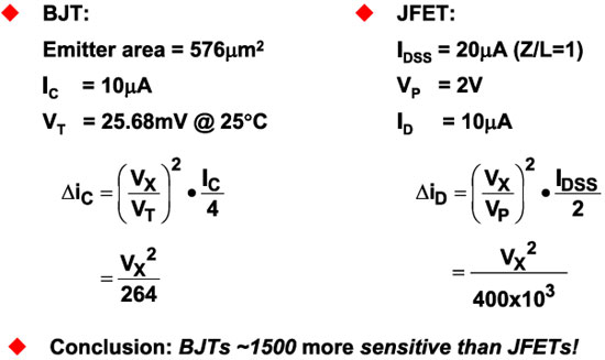

  分析方法:FET RFI整流
  参考文献1中也说明了JFET漏极电流的整流分析方法,在此恕不赘述。类似的方法也用于FET漏极电流整流分析,该电流与施加到其栅极的小电压VX成函数关系。公式2概括了FET漏极电流二阶整流项的评估结果。和BJT一样,FET二阶项也有交流和直流成分。此处给出了整流漏极电流直流项的简化公式,其中整流直流漏极电流与杂散信号,即VX幅度的平方成正比。
  但是,公式2也说明,由FET和BJT产生的整流度的差异非常重要。
   G012.jpg   公式 2
  但是,在BJT中,集电极电流的变化与其静态集电极电流水平存在直接关系,JFET漏极电流的变化与处于零栅极-源极电压的漏极电流IDSS成正比,与其通道夹断电压VP的平方成反比,参数为几何参数,取决于过程。通常,用于仪表放大器和运算放大器输入级的JFET偏置时的静态电流约0.5·IDSS。因此,JFET漏极电流的变化与其静态漏极电流无关,所以也和工作点无关。
  图2所示为BJT和FET之间二阶整流直流项的定量比较。本例中,双极性晶体管具有576μm2的单位发射面积,相对于用于20μA IDSS和2 V夹断电压的单位面积JFET。每个器件都在10μA条件下偏置,工作温度TA = 25℃。
  图2:BJT与JFET相对灵敏度比较
  在相同的静态电流水平下,双极性晶体管中集电极电流的变化比JFET漏极电流的变化约大1500倍,这一结论非常重要。这就可以解释为什么FET输入放大器表现出的灵敏度小于大幅度HF激励。因此,它们可以提供更多RFI整流抗扰度。

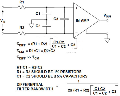

  图4所示为仪表放大器器件级应用正确的通用滤波方法。实际上,该电路中的仪表放大器可以采用各种器件中的任何一种。仪表放大器之前相对复杂的平衡RC滤波器可以处理所有的高频滤波。仪表放大器可以通过其增益设置电阻,针对应用所需的增益进行编程(图中未显示)。
  图4:仪表放大器通用共模/差模RC EMI/RFI滤波器
  注意,在滤波器中,共模(R1-C1和R2-C2)和差模(DM)信号(R1+R2,以及C3 || 串联的C1-C2)均受到完全平衡的滤波。如果R1-R2和C1-C2匹配不佳,VIN的部分输入共模信号就会转换为仪表放大器输入端的差模信号。因此,C1和C2相互间至少有5%匹配。R1和R2应为1%金属薄膜电阻,以利于匹配。假定从VIN端获得的源阻抗相对R1-R2较低,且能够匹配。在这种滤波器中,所选的C3应远大于C1或C2(C3≥C1、C2),以便抑制由于R1-C1和R2-C2时间常数不匹配引起共模(CM)-差模(DM)转换,从而导致的杂散差分信号。
  整体滤波器带宽应至少为输入信号带宽的100倍。实际上,滤波器元件应对称安装在具有大面积接地层的PC电路板上,而且必须靠近仪表放大器输入端,以便实现最佳性能。

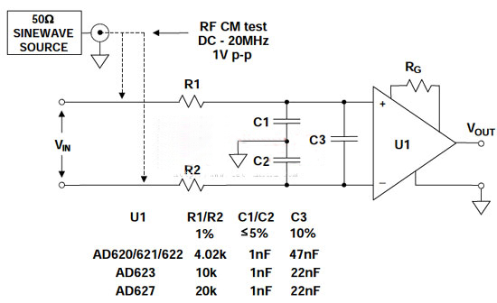

  图5所示为该滤波器系列,适合各种不同的仪表放大器。RC元件应按照表中要求,根据不同的仪表放大器量身定制。选择这些滤波器元件是为了使低EMI/RFI灵敏度和低噪声增加量达到适度平衡(与无滤波器的相关仪表放大器相比)。
  图5:适用于AD620系列、AD623、AD627和其它仪表放大器的灵活共模和差模RC EMI/RFI滤波器
  为了测试配置的EMI/RFI灵敏度,可以向输入电阻施加1 Vp-p的共模信号,如图所示。采用常用的仪表放大器(如AD620),在增益为1000的条件下工作时,获得的最大RTI输入失调电压偏移在20 MHz范围内为1.5μV。在AD620滤波器示例中,差分带宽约为400 Hz。

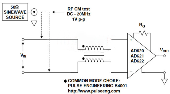

  共模扼流圈提供简单的单器件EMI/RFI保护,可以替代无源RC滤波器,如图6所示。
  图6:为简明起见,以及实现最低噪声EMI/RFI滤波操作,共模扼流圈适用于AD620系列仪表放大器
  除了采用的元件数量较少以外,通过电阻的消除作用,基于扼流圈的滤波器还具有低噪声。但是,选择合适的共模扼流圈至关重要。图6所示电路中采用的扼流圈是Pulse Engineering B4001。从DC至20 MHz(G = 1000)测得的最大RTI失调偏移为4.5μV。可以采用现成的扼流圈(如B4001),也可以另行制造。绕组的平衡非常重要,因此,建议采用双线绕组。当然,磁芯材料必须能够在预期频带内工作。注意,和图5中的RC滤波器系列不同,只采用扼流圈的滤波器无法提供差分滤波。通过增加图5所示的R1-C3-R2连接,可以在扼流圈后采用第二级设置选择增加差模滤波。

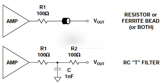

  除了对输入和电源引脚进行滤波外,还需要防止放大器输出受到EMI/RFI的影响,在需要驱动用作天线的较长电缆时尤其必须注意。从输出线路收到的RF信号可以耦合回其受到整流的放大器输入端,并以失调偏移的形式再次出现在输出端。
  电阻和/或铁氧体磁珠(或两者)与输出串联后,即构成最简单廉价的输出滤波器,如图7(上方电路)所示。
  增加图7所示的电阻-电容-电阻“T”型电路(下方电路)后,可以改进该滤波器,只会略微变得复杂一些。输出电阻和电容会使大部分高频能量移出放大器,使该配置即使在低功耗有源器件中也同样适用。当然,必须仔细选择滤波器元件的时间常数,将所需输出信号下降程度降至最低。
  本例中,所选的RC元件约为3 MHz信号带宽,适用于仪器仪表或其他低带宽级应用。
  图7:应防止运算放大器和仪表放大器输出受到EMI/RFI的影响,尤其在驱动长电缆的情况下
