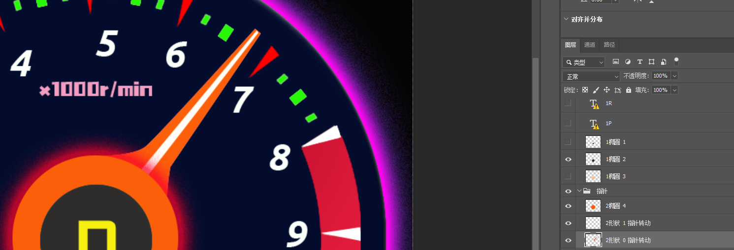

在PS软件中,把基本的界面、以及UI图片做好,本期主要讲述PS软件做好的图片UI,通过Ae软件实现动起来的效果。下图界面则是设计好的静态类UI,通过PS软件制作好。
在PS软件中做UI图片设计,把每个元素放置到单独的图层中,并把元素对应的图层命名好,调整好图层的顺序,界面中如转速的刻度元素、数字、档位等等,把所有的元素做好,需要哪个界面时,即可把小眼睛打开,再保存为图片以供使用。这些是分类好的各个元素的图层.
例如这次主要是实现指针转动的效果,我们把指针的图层特别标记出来。指针转动的效果会在AE软件中实现,然后把PS文件原档导入到AE软件中。
