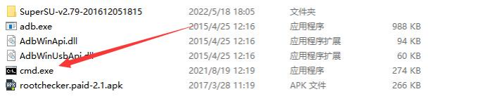

打开 adb 工具下的 cmd.exe 即可打开 adb 工具,adb 命令都是在 cmd.exe 中输入的。如下图所示:
