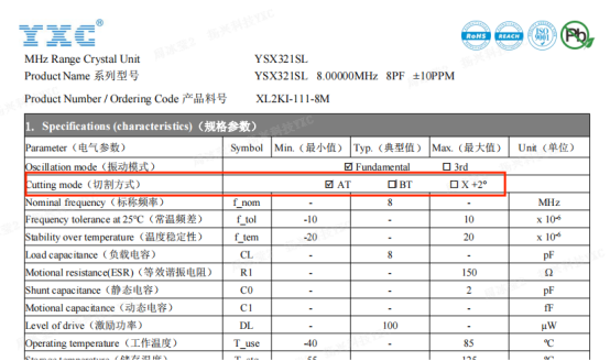

晶振手册中也会给出晶振的切割类型,以下举例的是YSX321SL,切割方式就是AT切。
