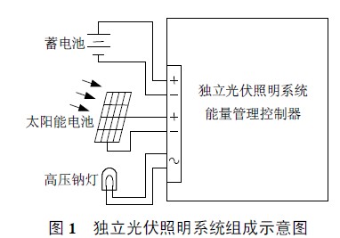

  与其它光伏照明系统相比,此系统一个主要的特点是采用250W高压钠灯作为光源。高压钠灯是第3代绿色照明节能光源,它具有发光效率高、耗电少、寿命长以及透雾能力强等优点,是太阳能照明系统实现功能性照明的理想光源。系统还包括300pW太阳能电池,3块串联的100Ah全封闭免维护铅酸蓄电池和系统控制器。控制器由充电控制和高压钠灯供电电路组成。如图1所示。
  太阳能电池是光伏照明系统的输入电源,为整个系统提供照明和控制所需电能。在白天光照条件下,太阳能电池将所接收的光能转换为电能,经充电电路对蓄电池充电;天黑后,太阳能电池停止工作,输出端开路,蓄电池将储存的化学能转换成电能输出到照明负载。智能控制器的电源由蓄电池供给。系统各部分容量的选取配合,需要综合考虑成本、效率和可靠性。太阳能电池是整个系统中最昂贵的部分,它的容量选取影响着整个系统的成本。

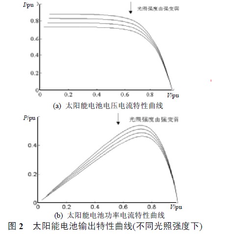

  在太阳能发电应用领域中尽可能地提高太阳能电池板的输出功率一直是研究的热点。太阳能电池输出特性为非线性,而且受光照强度和环境温度影响。如图2所示,太阳能电池在任何时刻都存在一个最大功率输出的工作点,而且随着光照强度和温度的变化而变化。为了能够让太阳能电池在供电系统中充分发挥它的光电转换能力,就需要实时控制太阳能电池的工作点以获得最大的功率输出。

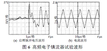

  高频电子镇流器工作的试验波形如图6所示。其中(a)为启辉脉冲电压波形;(b)为正常工作时高压钠灯的电流波形。由图可以看出,高频电子镇流器在启辉时可输出3000V,1ms宽的高压脉冲,从而可以将灯可靠启动;高压钠灯启动后,其电流频率为50kHz,超出音频范围,从而消除了音频噪音。

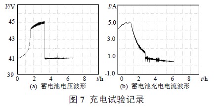

  试验还记录了7h的充电中,充电电路在快充、过充、浮充3个阶段中转换过程中的电流、电压波形,如图7所示。从图中可以看出,系统较好的实现了本文所述的能量管理控制。应用此能量管理策略的独立光伏照明系统已经在北京同方广场连续稳定工作12个月,验证了该能量管理系统的稳定性。
