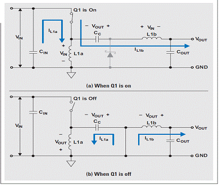

图 1 显示了 ZETA 转换器的简单电路图,其由一个输入电容 CIN、一个输出电容 COUT、耦合电感 L1a 和 L1b、一个 AC 耦合电容 CC、一个功率 PMOS FET 即 Q1,以及一个二极管 D1 组成。图 2 显示了 Q1 为开启状态和 Q1 为关闭状态时,在 CCM 下运行的转换器。
图 1 ZETA 转换器的简单电路图
若想要知道各个电路节点的电压,在两个开关都为关闭状态且无开关操作时对 DC 条件下的电路进行分析很重要。电容 CC 与 COUT 并联,因此在稳态 CCM 期间 CC 被充电至输出电压 VOUT。图 2 显示了 CCM 运行期间 L1a 和 L1b 的电压。
图 2 CCM 运行期间的 ZETA 转换器
Q1 关闭时,L1b 的电压必须为 VOUT,因为其与 COUT 并联。由于 COUT 被充电至 VOUT,因此 Q1 关闭时 Q1 的电压为 VIN + VOUT;这样一来, L1a 的电压便为相对于 Q1 漏极的 –VOUT。Q1 开启时,充电至 VOUT 的电容 CC 与 L1b 串联;因此 L1b 的电压为 +VIN,而二极管 D1 的电压则为 VIN + VOUT
图 3 显示了通过各种电路组件的电流。Q1 开启时,输入电源的能量被存储在L1a、L1b 和 CC 中。L1b 还提供 IOUT。Q1 关闭时,CC 持续为 L1a 提供电流,而 L1b 再次提供 IOUT
图 3 CCM 期间 ZETA 转换器的分量电流

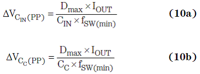

方程式 10a 和 10b 计算了完全由各自电容器电容值引起的输出纹波电压部分:
方程式 11a 和 11b 计算了完全由各自电容器 ESR 值引起的输出纹波电压部分:
此外,两个纹波电压组成部分均被相移,且不直接相加;同时,就低 ESR 电容器而言,ESR 电压部分再次可以被忽略。典型的纹波值小于输入电容输入电压的 0.05 倍,也小于耦合电容输出电压的 0.02 倍。

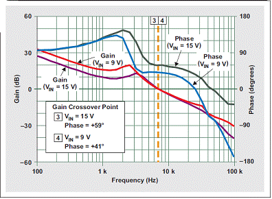

ZETA 转换器是一种具有多个实复极频和零频的四阶转换器。与 SEPIC 转换器不同,ZETA 转换器没有右半面零点,并且更容易获得补偿,以使用更小的输出电容值达到更大环路带宽和更好负载瞬态结果。参考文献 1 提供一个基于状态空间平均法的较好数学模型。该模型将电感 DC 电阻 (DCR) 排除在外,但却包括了电容 ESR。尽管参考文献 1 中的转换器使用陶瓷电容,但就后面的设计举例而言,电感 DCR 代替了电容 ESR,这样模型便可以更加紧密地匹配测得值。开环路增益带宽(即利用一个可接收的典型 45º 相位余量让增益穿过零频的频率),应该大于 L1b 和 CC 的谐振频率,这样反馈环路便可以在该谐振频率下利用基频阻尼输出端出现的非正弦纹波。

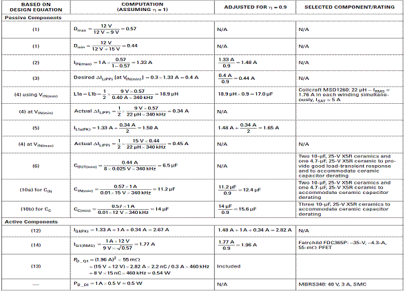

就本例而言,诸多要求都是针对一个 η= 0.9 峰值效率的 12-V、1-W 电源。负载为稳态,因此几乎看不到负载瞬态。2-A 输入电源为 9 到 15V。我们选择了异步电压模式控制器即 TI TPS40200,其工作在 340 和 460kHz 之间的开关频率下。输入端和快速电容器的最大允许纹波分别为彼此交叉最大电压的 1%。最大输出纹波为 25 mV,而最大环境温度为 55ºC。由于 EMI 并不是问题,通过使用最小输入电压,我们选择了具有更低电感值的电感。下一页的表 1 概括了前面介绍的一些设计计算方法。我们忽略了方程式 7 到 9 以及方程式 11,因为使用了高 RMS 电流额定值的低 ESR 陶瓷电容。
表 1 举例ZETA转换器设计计算

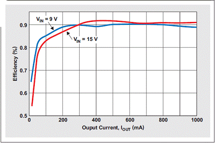

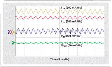

图 4 显示的是示意图,而图 5 则显示了 ZETA 转换器的效率。在下一页,图6 显示了转换器在深度 CCM 下的运行情况,而图 7 则显示了环路响应。

图 5 举例 ZETA 转换器设计的效率
图 6 VIN=9V 且IOUT=1A 时的运行情况
图 7 VIN=9V 和 15V 且 IOUT=1A 时的环路响应
