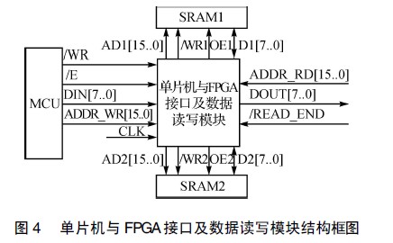

  3.2 单片机与FPGA接口及数据读写模块
  单片机与FPGA接口及数据读写模块结构如图4所示。单片机从EEPROM中读取数据并根据显示要求进行处理后,通过接口及数据读写模块把数据送往数据缓冲器SRAM1或SRAM2。为提高数据的传输速度,保证显示效果的连续性,在系统中采用双体切换技术来完成数据存储过程。也就是说,采用双SRAM存储结构,两套完全独立的读、写地址线和数据线轮流切换进行读写。工作时,FPGA在一个特定的时间只从两块SRAM中的一块读取显示的数据进行显示,同时另外一块SRAM与MCU进行数据交换。MCU会写入新的数据,依次交替工作,可实现左移、上移、双屏等显示模式。如果显示的内容不改变,即一块SRAM里的数据不变时,MCU不需要给另外一块SRAM写数据。
  该模块采用VHDL有限状态机来实现,整个控制分为4个状态,其状态转换图如图5所示。其工作过程如下:
  系统开机进入初始状态ST0,单片机的写入使能端E为低电平,单片机从EEPROM中读取数据并把数据写入到SRAM1,同时FPGA读取SRAM2中的数据;当单片机数据写完一屏数据后E变为高电平,当FPGA从SRAM2中读完数据、结束信号READ_END为低电平时,进入ST1状态。
  在ST1状态下,若没有新的数据写入则E保持高电平,FPGA读取SRAM1的数据,为静态显示;只有当单片机的读入控制信号E为低电平且READ_END为低电平时,进入ST2状态。在ST2状态下,单片机把数据写入SRAM2,同时FPGA读取SRAM1的数据,单片机数据写完后E变为高电平,当FPGA一屏数据读完后READ_END为低电平,进入ST3状态。在ST3状态下,如果没有新数据写入E为高电平,FPGA读取SRAM2中的数据。当单片机有新的数据写入时E变为低电平,当FPGA一屏数据读完后READ_END为低电平时,重新进入ST0状态。通过这种周而复始的交替工作完成数据的写入与读取,其端口程序如下:

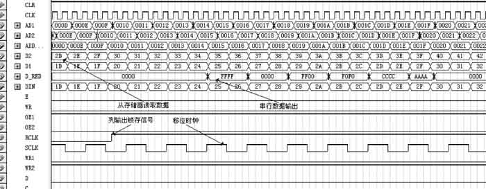

  4 FPGA控制模块的仿真测试
  在QuartusII5.1中建立一个工程,并建立原理图文件,把单片机与FPGA接口及数据读写模块、读地址发生器、译码器、行地址发生器、数据锁存器、移位寄存器、脉冲发生器等单元模块所生的模块元件符号连接起来,构成总控制模块逻辑图并对其功能仿真。仿真结果如图8所示,从存储器中读取16字节数据,经并串转换输出16路的串行数据。从波形图分析,功能正确,且各输出端口信号均符合时序要求。
