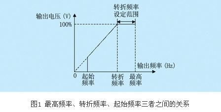

  (1)最高频率(fun04)是变频器所能输出的最高频率。设定最高频率时,要当心不要超过电机所能承受的最高频率。最高频率一般设定为电机的额定频率。
  (2) 转折频率(fun05)是变频器开始输出额定电压的最低频率。从转折频率起输出电压保持不变。可在最高频率范围内设定。
  (3) 起始频率(fun06)是变频器开始输出电压的最低频率。
  最高频率、转折频率、起始频率三者之间的关系如图1所示。

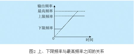

  (4)上、下限频率(fun26、27)是用来限制运行频率,将运行频率限制在频率的上、下限范围之内。上、下限频率与最高频率之间的关系如图2所示。

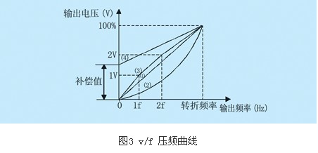

  变频器的v/f特性决定了电机启动或低速运行时输出力矩的大小,是变频器众多功能中很重要的一项。lg-ih变频器功能组参数(fun08)v/f曲线设置给用户提供了四种控制特性,如图3所示。此项功能可根据负载特性选用合适的压频曲线。
  (1) 图中曲线(1)为直线形压频曲线,比较适合拖动输出电压跟输出频率之比保持恒定的恒转矩负载。比如传送带、搅拌机等。
  (2) 图中曲线(2)为抛物线形压频曲线,比较适合拖动输出电压跟输出频率之比为抛物线形的变转矩负载。比如风机、泵类设备。
  (3) 图中曲线(3)为自定义形压频曲线,特殊场合使用,用户可任意设定输出电压跟输出频率之比。
  (4) 图中曲线(4)为自动补偿形压频曲线,不断检测负载状态自动调整压频曲线以自动补偿转矩。适合使用于低速高转矩特性负载。
