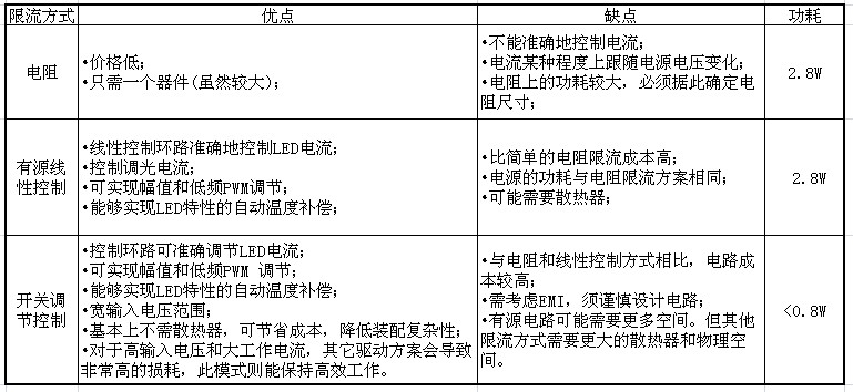

  高亮度LED是经过特殊处理的PN结半导体器件,正向偏置时可发出白光、红光、绿光或蓝光(也可能产生其它颜色光)。作为PN结它们表现出类似于传统二极管的V-I特性,但具有较高的结压降。在正向电压达到VF (从红光LED的2.5V到蓝光LED的4.5V),流过LED的电流很小;一旦正向电压达到VF,电流将迅速上升(与传统二极管相同)。因此,必须采用限流措施限制电流的上升,以防LED损坏。目前有三种基本的限流方式,表1对这三种方式进行了对比:
表1 限流方式比较
  假设一个白色LED:VF = 4V、ILED = 350mA、VIN = 12V。

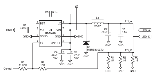

  图1是基于固定频率、高集成度PWM开关转换器MAX5035的高亮度LED电源原理图,输出电流可达1A。另一类似器件MAX5033的输出电流可以达到500mA。这款基于电感的buck调节器能够准确控制流过LED (或几个串联LED,总电压为12V)的电流。MAX5035的开关频率为125kHz,输入电压范围高达76V (需使用更高额定电压的输入电容和二极管)。此电路可以在较宽的输入电压范围内控制并保持恒定的LED电流。表2总结了该电路的设计规格。
图1 基于固定频率、高集成度PWM开关转换器MAX5035的高亮度LED电源原理图

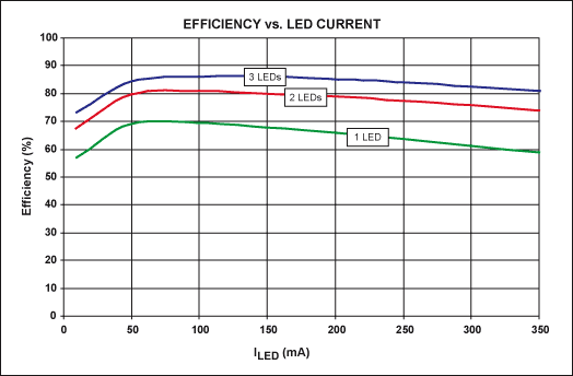

  利用图1电路在控制端作用一个电压调节LED电流(图2)。图3给出了这一控制架构的效率。
图2 利用图1电路在控制端作用一个电压调节LED电流
图3 控制架构的效率
  控制电压与三个并联检流电阻的电压共同作用到IC的反馈(FB)引脚。IC的内部控制环路使FB引脚的电压保持在大约1.22V,因此,由于控制电压与电流检测电压都必须保持在1.22V (由电阻R1和R5设置),更高的控制电压将产生更小的电流。
  以下等式除了适用于本例外,还可用来设计其它的输出电流和控制电压:
  其中:VREF = 1.22V、RSENSE是R2、R3与R4的并联电阻值(= 5Ω)。

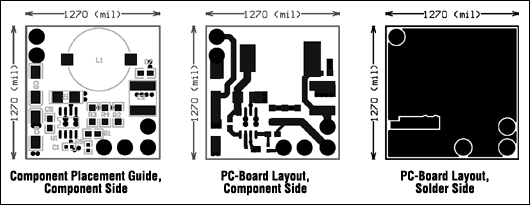

图5 图1所示电路的PCB布局图
