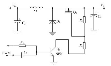

2.2 PWM 稳压电路设计
脉冲宽度调制(Pulse Width Modulation,PWM)原理是PWM 调制信号对半导体功率开关器件的导通和关断进行控制,使输出端得到一些列幅值相等而宽度不相等的脉冲,经过处理后得到稳定的直流电压输出。
PWM 调制信号由ARM 主控制器根据设定的电压值,按一定的规则对各脉冲宽度进行调制后给出脉冲信号。
PWM 稳压电路如图2所示。
图2 PWM 稳压电路
半导体功率开关器件其开关转换速度的快慢直接影响电源的转换效率和负载能力,本系统PWM 稳压电路中,驱动电路由电阻电容、晶体管和场效应管组成,MOSFET是电压单极性金属氧化硅场效应晶体管,所需驱动功率很小,容易驱动。MOSFET的输入阻抗很高,其导通和关断就相当于输入电容充放电过程。根据所选器件的参数,计算出满足的条件,保证驱动电路提供足够大的过充电流,实现MOSFET 快速、可靠的开关。

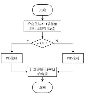

3.3 PID控制算法
PID控制器由比例、积分、微分控制器组合,将测量的受控对象(在本系统中为电压电流值)与设定值相比较,用这个误差来调节系统的响应,以达到动态实时的控制过程。
在数字稳压电源PID控制系统中,使用比例环节控制电压电流的输出与输入误差信号成比例改变,但是这里会存在一个稳态误差,即实际值与给定值间存在的偏差,因此需要引入积分环节来消除稳态误差以提高系统精度。但由于电源系统在导通、关断时,产生积分积累,会引起电压电流超调,甚至会出现震荡。为了减小这方面的影响,设定给定一个误差值范围,当电压电流与设定工作值的误差小于这一给定值时,采用积分环节去消除系统比例环节产生的稳态误差。PID控制算法设定阈值ε,当|e(k)|>ε时,采用PD控制环节,减少超调量,使系统有较快的响应;当|e(k)|<ε时,采用PID控制,以保证电压电流精度和稳定度。在电压达到千分之一精度范围后,需要加入积分环节,以完成电源开机时迅速稳定的输出。PID算法流程图如图3所示。
图3 PID控制算法流程图。

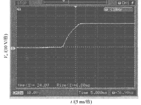

本文所设计的测试系统数字稳压电源能够满足芯片测试所需的电源要求。图5为输出的一路电压。由图可知,所输出的电压稳定。
图5 输出电压波形图
