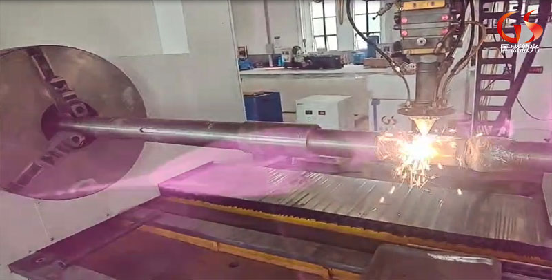

  二、钛合金轴激光熔覆修复工艺
  1、 前期准备
  在钛合金轴激光熔覆修复前,需对受损部位进行彻底的清洁和预处理,去除油污、氧化物及杂质,确保熔覆层与基体之间的良好结合。同时,根据轴的具体尺寸、形状及损伤情况,设计合理的熔覆路径和参数。
  2、材料选择与配比
  钛合金轴的激光熔覆材料需根据使用环境和性能要求精心选择。常见的熔覆材料包括Ti/Cr2O3复合粉末、Ni基合金粉末等,这些材料具有优异的耐磨性、耐腐蚀性和高温性能。配比时,需考虑粉末的粒度分布、化学成分及与基体的相容性,以确保熔覆层的质量。
  3、工艺参数优化
  激光熔覆的工艺参数包括激光功率、扫描速度、光斑直径、送粉速率等,这些参数直接影响熔覆层的形貌、稀释率及冶金结合质量。通过大量试验和数据分析,优化出最佳的工艺参数组合,如激光功率1.8kW、扫描速度6mm/s时,可获得连续、均匀、无裂纹和气孔的高质量熔覆层。
  4、 加工过程控制
  在加工过程中,需严格控制激光束的稳定性、粉末的均匀送粉以及加工环境的温度与湿度,避免热应力、气孔和裂纹等缺陷的产生。同时,采用液态冷却和喷雾装置对加工区域进行实时冷却,防止材料过热变形。
