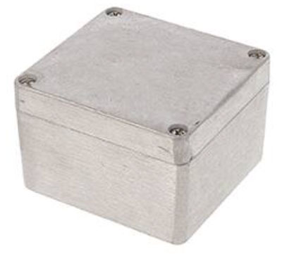

压铸铝
压铸铝外壳通过将熔融金属倒入成型模具(也称为型腔)来生产。压铸件最适合用于中小型外壳,而大型产品往往采用金属板,而非铸造金属。这种工艺生产速度快,而且生产出的产品始终如一。压铸外壳以及注塑成型塑料外壳都有一个称为脱模角的特性。盒壁必须略微向外倾斜,以便外壳能够从铸件上正确脱离。因此,压铸铝外壳的壁会有几度的倾斜。
图 4:厚壁压铸铝外壳,Hammond 零件编号 1590Z110。(图片来源:Hammond Manufacturing)
