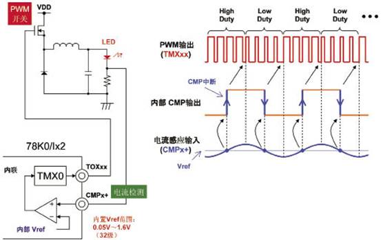

第一种是通过比较器进行反馈控制。使用比较器检测LED电流,通过改变PWM输出占空比实现恒流控制。通过改变比较器内置参考电压可实现各通道的独立调光(28级),如图2所示。

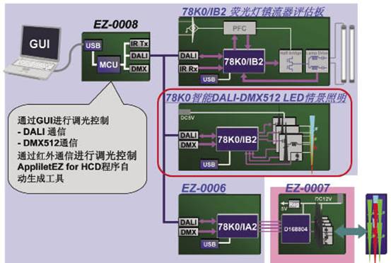

瑞萨电子的照明参考方案由3部分组成,可通过PC端GUI进行调光控制,PC和通信板通过USB线连接,情景照明板和通信板之间可以由红外、DALI及DMX512三种方式实现,在瑞萨电子的照明参考方案中,可以使用AppliletEZ for HCD程序自动生成工具,实现照明控制程序的涉及、编译和烧写。照明参考方案如图5所示。

智能DALI-DMX512 LED情景照明控制如图6所示。通过比较器内部参考电压/PWM占空比,可进行3通道独立LED调光(28级);通过8位PWM TMH1的同步控制,可进一步提高调光精度。

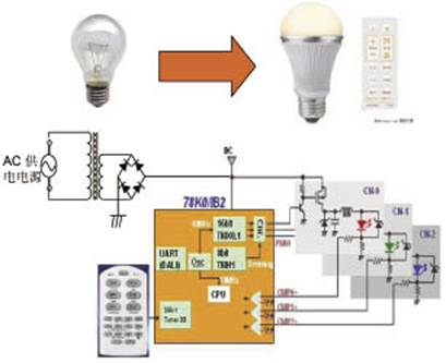

78K0无驱智能调光LED灯泡参考板如图7所示。普通白炽灯功耗大、且调光的能效比很低,78K0无驱智能调光LED灯泡参考板可以实现AC220V,不带 PFC调整功能;遥控器调光 (自定义315M RF);小巧的PCB便于集成。
