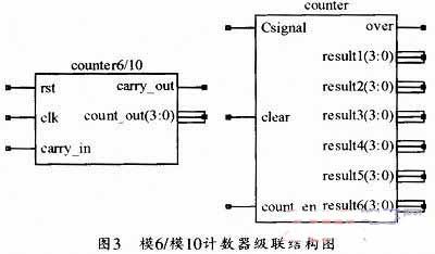

该计数器要实现最大计数值为59分59秒99的计数,而且为了数码管显示方便,该模块必须通过计数器的级联来实现,即首先分别设计一个模6计数器和一个模10计数器,然后将他们级联,其中调用4次模10计数器、2次模6计数器,这样可以比直接设计模100 的计数器和模60的计数器节省资源。级联时低位的计数进位输出接高位的计数输入端,如图3所示。再考虑到控制模块的要求,每个计数器有三个输入端:时钟、使能和清零,两个输出端:计数输出和进位输出,采用同步使能异步清零的设计方法,每个计数器的使能和清零端都与外围的使能和清零端相联。

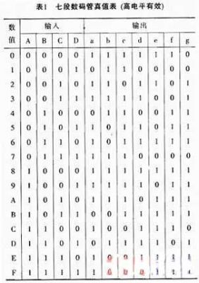

由上面的设计可知,计数器输出为二进制码,不能直接点亮数码管,要想将计数结果通过数码管显示必须再设计一个七段译码电路,以便将计数结果输出。通过分析可知该译码器是一个4输入,7输出元件,其真值表如表1所示:
根据以上真值表可写出译码电路VHDL源程序如下:
