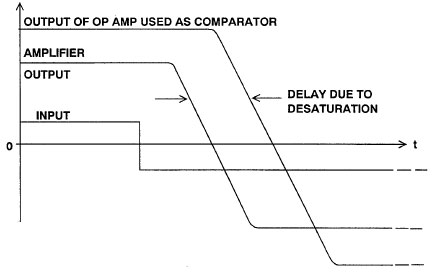

比较器用于大差分输入电压,而运算放大器工作时,差分输入电压一般会在负反馈的作用下降至最低。当运算放大器过驱时,有时仅几毫伏也可能导致过载,其中有些放大级可能发生饱和。这种情况下,器件需要相对较长的时间从饱和中恢复,因此,如果发生饱和,其速度将比始终不饱和时慢得多(参见图1)。
过驱运算放大器的饱和恢复时间很可能远远超过放大器的正常群延迟,并且通常取决于过驱量。由于仅有少数运算放大器明确规定从不同程度过驱状态恢复所需的时间,因此,一般说来,有必要根据特定应用的具体过驱情况,通过实验确定放大器的特性。
对这类实验的结果应持谨慎态度,通过比较器(运算放大器)的传播延迟值(用于最差条件下的设计计算)应至少为所有实验中最差值的两倍。
图1:放大器用作比较器时的放大器速度饱和效应
