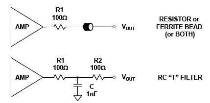

除了对输入和电源引脚进行滤波外,还需要防止放大器输出受到EMI/RFI的影响,在需要驱动用作天线的较长电缆时尤其必须注意。从输出线路收到的RF信号可以耦合回其受到整流的放大器输入端,并以失调偏移的形式再次出现在输出端。
电阻和/或铁氧体磁珠(或两者)与输出串联后,即构成最简单廉价的输出滤波器,如图7(上方电路)所示。
增加图7所示的电阻-电容-电阻“T”型电路(下方电路)后,可以改进该滤波器,只会略微变得复杂一些。输出电阻和电容会使大部分高频能量移出放大器,使该配置即使在低功耗有源器件中也同样适用。当然,必须仔细选择滤波器元件的时间常数,将所需输出信号下降程度降至最低。
本例中,所选的RC元件约为3 MHz信号带宽,适用于仪器仪表或其他低带宽级应用。
图7:应防止运算放大器和仪表放大器输出受到EMI/RFI的影响,尤其在驱动长电缆的情况下
