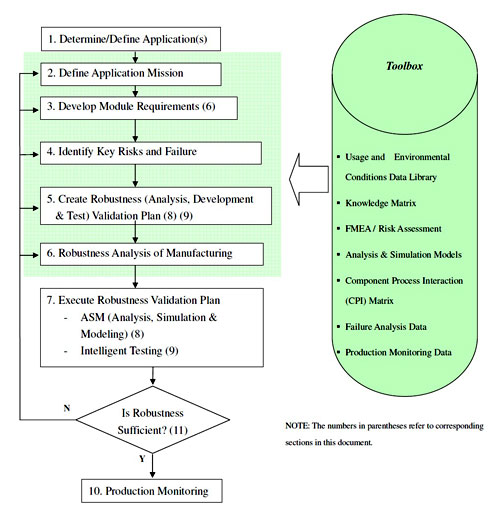

2009年修订完成的这本手册,主要目的在是在于征求大部分汽车电子厂商(美国和德国)的基础上,建立一种提高可靠性的为多数人接受的实践方法,提出了健 壮性验证(Robustness Validation),并把它融入到产品开发的概念阶段,并在整个产品开发周期中执行。为了更好的能让人接受,采用健壮性余量(Robustness Margin)这个概念,以表示产品的性能与产品规范之间的安全距离,注意这是考虑大规模量产中的性能波动的基础上的。
健壮性验证依靠基于知识的模型仿真(通过数据和经验建立的模型)和后续的分析方法,在完成以上两点以后得到初步的结果,再完成实物的测试。并且通过 test to fail或者是run to fail,或者是持续性的耐久性试验来确定健壮性余量。
