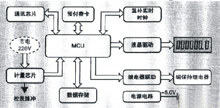

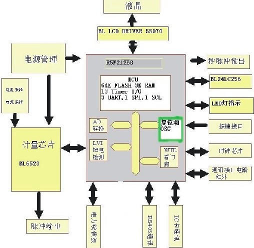

  智能电表原理框图
  由上面方框图可以看出,智能电表所需IC包括多功能计量、MCU、通讯、带温补的高精度实时时钟、液晶驱动、数据存储及电源等。在设计中,由于计量部分要与MCU等其他部隔离,因此目前的方案计量部分均采用单独的芯片。目前的主流方案计量芯片通常采用上海贝岭的BL6523、深圳锐能微RN8209及CS5464等,MCU则大多采用NEC、瑞萨飞思卡尔等国外品牌的产品。

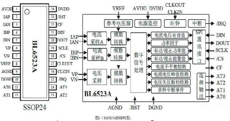

  2.BL6523A的内部结构BL6523A的结构
  如图1所示。工作时,电流信号和电压信号先分别经高精度的模数转换(ADC)将模拟信号转换为数字信号,然后通过采样滤波器、高通滤波器(HPF)滤去高频噪声与直流增益,得到需要的电流采样数据和电压采样数据。然后将这两个数据相乘,便得到瞬时有功功率,接着经过低通滤波器,输出平均有功功率。电流采样数据和电压采样数据分别通过平方电路、低通滤波器(LPF2)、开平方电路,得到电流有效值和电压有效值。有功功率通过一定时间的积分,可获得有功能量。经过数字信号的处理,通过SPI接口输出多种电气数字量。

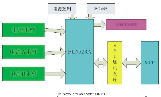

  BL6523A的测量部分与主MCU共用5V电源系统,大大简化了电源成本和设计。SPI通讯口使用的速率可以在30kHz以上,推荐使用30kHz,节省了主MCU的工作时间。主MCU上电复位后,大约需要延后400ms左右,对BL6523A计量芯片进行初始化。BL6523A的这种设计,可以节省昂贵的SPI通讯光偶,提高整表的性能。
  对于本地费控电表在IC卡座可以使用隔离措施。当然BL6523A也可以使用传统的隔离措施,单独供电,与控制MCU进行隔离。

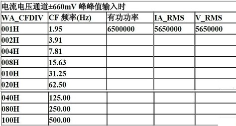

  电表常数为1600imp/kWh,可知在Imax时对应的CF输出频率为(220×60×1600)/(3600×1000)=5.87Hz,此时电压通道输入信号为280mVrms,1倍增益;电流通道输入信号为15mVrms,16倍增益,对应到电流电压通道满幅信号输入时的CF输出频率为5.87×467×467/(280×15×16)=19.05Hz,有功CF缩放比例寄存器19H(WA_CFDIV)可选择008H。

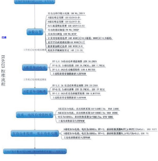

  4.BL6523A的校准及初始化过程
  第一步,MCU上电,延时等待400Ms;第二步,对BL6523A的写寄存器的初始值依次写入,完成参数设置及芯片初始化。校准过程包括了A通道有功校准、B通道有功校准、电流电压有效值校准、有功功率校准、视在功率校准等。
  BL6523A正常工作过程:第一、保证BL6532A初始化过程的正确性。第二、读取BL6523A的有用信息。第三、监控BL6523A的工作状态,一般监控效验寄存器CHKSUM的正确性。

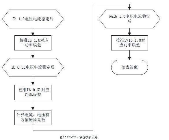

  BL6523A的校表过程如图4所示。
