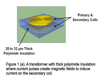

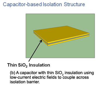

  图1. (a) 带厚聚酰亚胺绝缘层的变压器,电流脉冲产生磁场,在另一个线圈中感生电流;(b) 带薄SiO2绝缘层的电容,利用低电流电场将数据耦合到隔离栅的另一端。

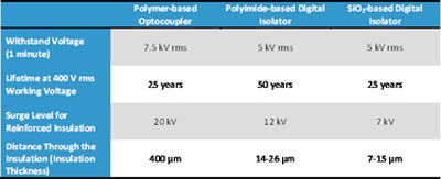

  表1. 基于聚合物/聚酰亚胺的隔离器可提供最佳的隔离特性
  安全标准通常规定1分钟耐压额定值(典型值2.5 kV rms至5 kV rms)和工作电压(典型值125 V rms至400 V rms)。某些标准也会规定更短的持续时间、更高的电压(如10 kV峰值并持续50 μs)作为增强绝缘认证的一部分要求。基于聚合物/聚酰亚胺的隔离器可提高最佳的隔离特性,如表1所示。
  基于聚酰亚胺的数字隔离器与光耦合器相似,在典型工作电压时寿命更长。基于SiO2的隔离器对浪涌的防护能力相对较弱,不能用于医疗和其他应用。
  各种薄膜的固有应力也不相同。聚酰亚胺薄膜的应力低于SiO2薄膜,可以根据需要增加厚度。SiO2薄膜的厚度有限,因而隔离能力也会受限;超过15 μm时,应力可能会导致晶圆在加工过程中开裂,或者在使用期间分层。基于聚酰亚胺的数字隔离器可以使用厚达26 μm的隔离层。

  如图1所示,变压器电流脉冲通过一个线圈,形成一个很小的局部磁场,从而在另一个线圈生成感应电流。电流脉冲很短(1 ns),因此平均电流很低。
  变压采用差分连接,提供高达100 kV/μs的出色共模瞬变抗扰度(光耦合器通常约为15 kV/μs)。磁性耦合对变压器线圈间距离的依赖性也弱于容性耦合对板间距离的依赖性,因此,变压变压器线圈之间的绝缘层可以更厚,从而获得更高的隔离能力。结合聚酰亚胺薄膜的低应力特性,使用聚酰亚胺的变压器比使用SiO2的电容更容易实现高级隔离性能。
  电容为单端连接,更容易受共模瞬变影响。虽然可以用差分电容对来弥补,但这会增大尺寸并提高成本。
  电容的优势之一是它使用低电流来产生耦合电场。当数据速率较高时(25 Mbps以上),这一优势就相当明显。
