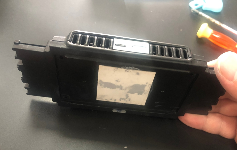

首先把最上面的一层导热硅胶垫撕掉,下面是导热铝块,四角用螺丝固定。

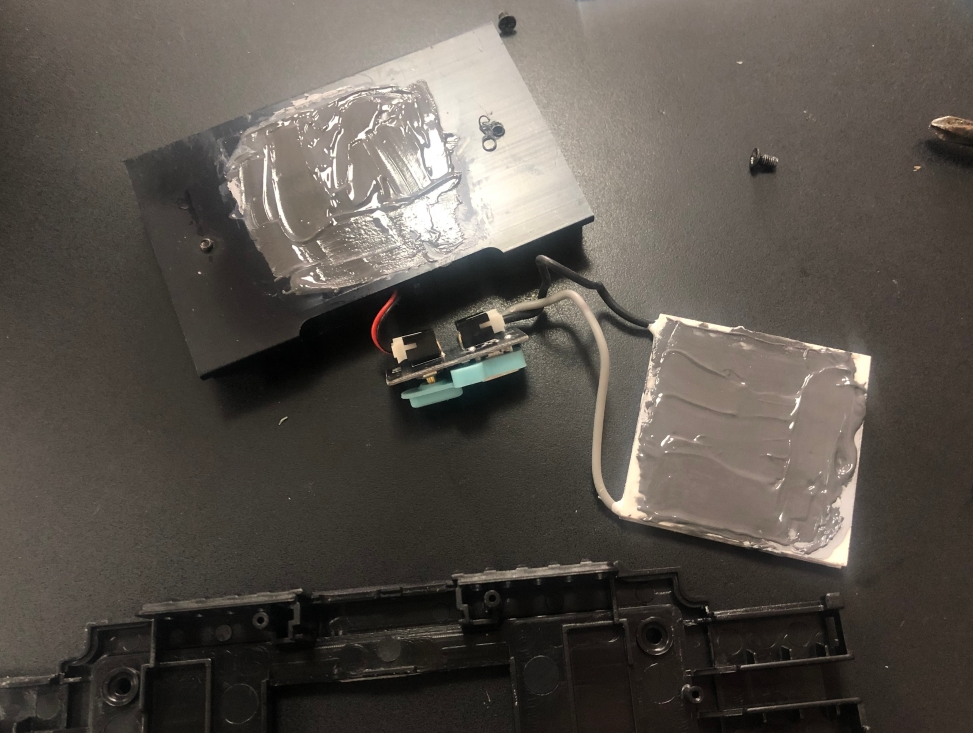

铝片下面是制冷片,两者中间填充导热硅脂,可以看到硅脂已经干燥固化,我们待会给它重新涂抹一层。

风扇固定在背板上,和制冷片由电路板连接,风扇的背板和制冷片中间也填充了导热硅脂。

我们把固化的硅脂擦掉,表面擦拭干净,拿出之前没用完的硅脂,再重新涂抹一下。
涂抹时注意确保硅脂均匀分布,厚度适中,以充分发挥其热传导性能。
