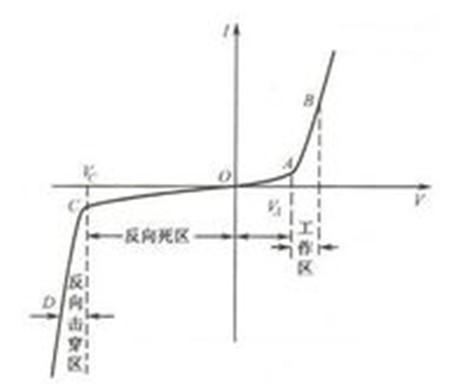

  所谓LED的伏安特性,即是流过LED P-N结的电流随电压变化的特性,在示波器上能十分形象地展示这种变化(如图1),一根完整的伏安曲线包括正向特性与反向特性。通常,反向特性曲线变化较为陡峭,当电压超过某个阈值时,电流会出现指数式上升,从而击穿LED P-N结。而LED的正向电压也是由其正向电流决定的。从LED的伏安特性(图1)可知,正向电流的变化会引起正向电压的相应变化,确切地说,正向电流的减小也会引起正向电压的减小。所以在把电流调低的时候,LED的电压也就跟着降低,这就会改变电源电压和负载电压之间的关系。
2012030801(1).jpg 图一 LED伏安特性
   因此从LED的伏安特性,我们可得知LED光源的调光不能够简单用降低LED的输入电压或输入电流来实现,另外LED的正弦波的波形有别于白炽灯的波形,因此也不能简单得通过改变其导通角,从而实现改变其有效值(有效调光)的目的。

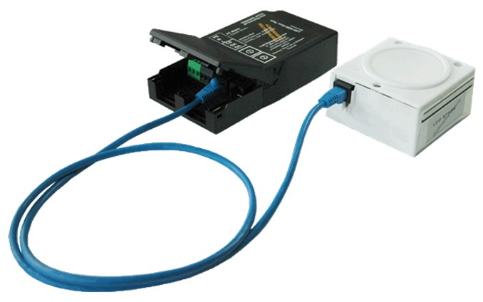

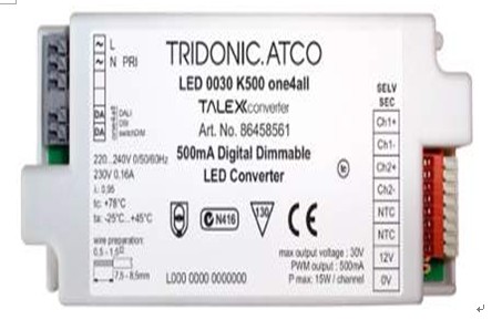

  目前已经有些生产LED可调光电源,驱动器及数字控制系统的厂家已经很好得解决了上述问题,如锐高(Tridonic)公司的LED可调光电源及驱动器都采用PWM(脉宽调制)调光技术(图2),其控制信号均采用DALI(数字可寻址的照明接口)技术,并结合数字照明控制系统,实现全数字化的LED控制产品线。另外TRIDONIC(锐高)最新的基于PL-LED技术的LED光引擎产品(图3)。PL-LED是指TRIDONIC的LED荧光粉创新技术,该技术可以实现在同一LED光源内颜色及色温的变化,同时可以通过软件选定固定的色温(例如:2700K-6200K)或颜色(例如:RGB)并进行调光控制,目前LED应用数字调光技术的最高境界。
图二 LED可调光电源
图三 LED光引擎产品
