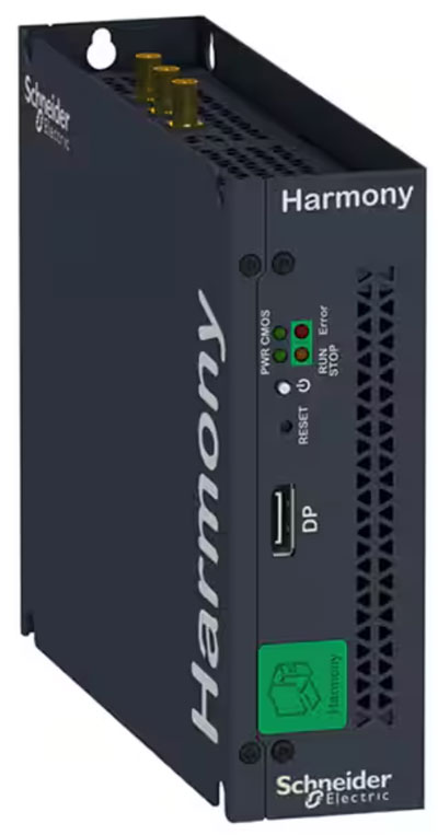

Schneider Electric 提供的 HMIBMIEA5DD1E01 IIoT Edge Box 适用于可受益于 IPC 的应用。其采用无风扇设计,包括一个运行频率为 1.8 GHz 的 Intel Atom Apollo Lake E3930 双核处理器。该产品有一个 mini PCIe 扩展插槽和九个通信端口(图 6)。
图 6:带 mini PCIe 扩展插槽和多种通信选项的无风扇 IPC。(图片来源:Schneider Electric)
