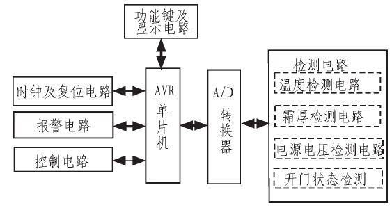

基于AVR的电冰箱控制系统的硬件组成框图如图1所示,主要包括AVR单片机、A/D转换器、检测电路、报警电路、控制电路、时钟及复位电路、功能键及显示电路等的部分。
图1 控制系统的硬件组成框图

检测电路主要完成电冰箱内冷冻室和冷藏室的温度检测、霜厚检测、工作电压检测、门开关状态检测等工作,并把相应的信息传递给单片执进行处理。检测电路的设计包括冷冻室及冷藏室温度检测、霜厚检测、电源电压检测和开门状态检测等电路的设计。
温度检测电路主要是完成冷冻室温度检测与及冷藏室温度检测,霜厚检测电路主要是检测霜的厚度,以便当霜厚达到3 mm时能够自动除霜。电源电压检测电路主要是检测工作电压,并进行超限报警、禁止压缩机工作。报警电路主要是电源电压检测电路检测到工作电压超出限度时发出报警信号。控制电路主要是控制制冷压缩机和除霜电热丝启、停操作。时钟及复位电路时钟及复位电路主要是给单片机提供时钟和复位信号,保证单片机能够正常地工作。功能键及显示电路主要实现用键盘对冷冻室、冷藏室进行设定和速冷控制设定,同时显示设定值和设定标志以及系统的各种状态。

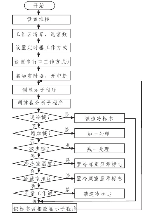

主程序是整个电冰箱的总控制程序,比如控制单元的初始化、控制中断、定时、显示、键盘程序的启动与重复等。主程序流程框图如图2所示。
图2 主程序流程框图
