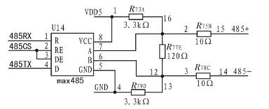

由于20路电压测量模块支持RS485串行通信,为了实现单片机与电压测量模块的数据通信,必须设计RS485通信接口。主机可以通过RS485接口将查询信息传送给从机,同时从机可以将采集的实时电压数据回应给主机。采用RS485信号收发专用芯片MAX485实现信号的转换,在设计电路时要充分考虑MAX485芯片同相端、反相端的电平对应关系。由于从机回应数据帧的初始位-低电平使主机产生接受中断,所以只有MAX485芯片同相端A的初始电平大于反相端B的初始电平时,才能保证主控制器单片机打开接收中断时不会产生误中断,而造成接到错误的数据帧,RS485接口电路原理图如图2所示。
图2 RS485接口电路原理图

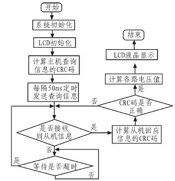

图4为单片机主程序流程图,在系统及LCD初始化完成后,主机计算查询信息的错误校验CRC码,并且将其附加在发送信息的末端,低字节在前,高字节在后;查询信息通过定时器2实现定时发送,由于设定的UAWT波特率为9 600 b/s,查询信息的字节数为8个,从机正确回应信息的字节数为35个,那么一次发送、接受过程字节总数为43个,需要的时间为T=43x8x1 s/9 600x1 000=35.8 ms,所以确定定时器2的定时间为50 ms.一次定时间隔内除发送、接收的时间外,其余时间用于LCD液晶显示,由于压电驱动器电压变化速率相对与定时器定时频率比较大,因此可以认为监控、显示具有较好的实时性,并且在程序中按照这样的顺序安排任务调度能够满足实际工程中实时性的要求。
图4 单片机主程序流程图
