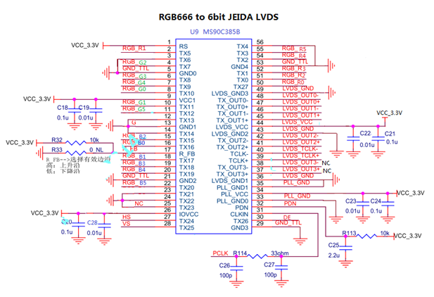

SN65LVDS84A、SN65LVDS86A TSSOP48为RGB666(565)转3Lane LVDS数据,其输出端仅能驱动6bit LVDS屏,因此,用MS90C385B TSSOP56替代时,LVTTL输入端R6、R7、G6、G7、B6、B7高位悬空或接地,我们以6bit LVDS(JEIDA格式)屏为例,参考设计原理图如下:
