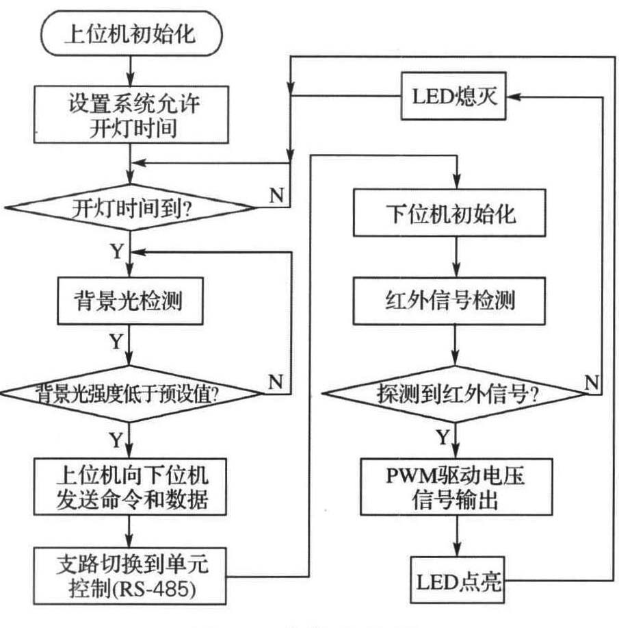

设计采用模块化的方式更易于阅读和理解,软件结构更加清晰,而且利于软件调试。系统软件方案主要由初始化程序、背景光检测程序、人体红外信号检测程序和RS-485协议等[6]构成。电路上电启动后,单片机进行初始化操作,电路控制系统进入工作状态,该系统的工作流程图如图4所示。
在规定亮灯时间内,如果背景光强度较弱,上位机向下位机发送开始工作命令和信息,否则下位机等待响应上位机发送命令。下位机响应后,当有人或者车辆进入红外探测区域单片机根据背景光的强度,输出脉宽调制信号PWM,驱动控制器点亮LED,保证LED光强度足以满足路面的可见度。如果下位机没有探测到红外信号,路灯LED熄灭。
图4 LED路灯智能控制系统流程图

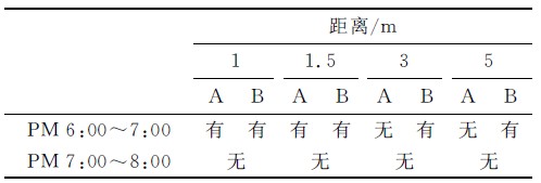

由于到达现场进行实验有一定的难度,所以实验仿真只对人体红外信号进行了检测。设置系统规定亮灯时间段为PM 6:00~7:00,将热释电红外传感器固定在实验室台上,传感器的输出端接在示波器的探头上,人走向传感器探测区域,观察示波器上有无波形输出。测试结果如表1所示,A表示传感器没有罩上菲涅耳透镜的输出结果;B表示传感器罩上菲涅耳透镜的输出结果。结果表明,系统可以精确控制智能路灯的开启时间;菲涅耳透镜可以显着提高传感器的探测灵敏度。
表1 传感器检测输出结果

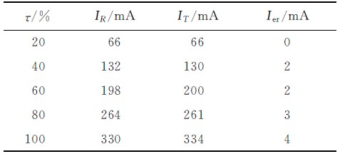

测试恒流源驱动电路的时候选用1 W 的大功率LED灯珠,通过调节PWM 的占空比来检测通过LED的电流值。如果LED亮暗的频率超过100Hz,人眼看到的就是平均亮度,而不是LED的闪烁。实验仿真设定PWM 输出信号的频率为1kHz,实验仿真结果如表2所示。从表2看出,恒流源的误差精度在±4mA,LED的工作电流与PWM 输出信号的占空比成正比关系。恒流源驱动电路虽然简单,但其性能非常优秀。
表2 LED路灯工作电流测试
