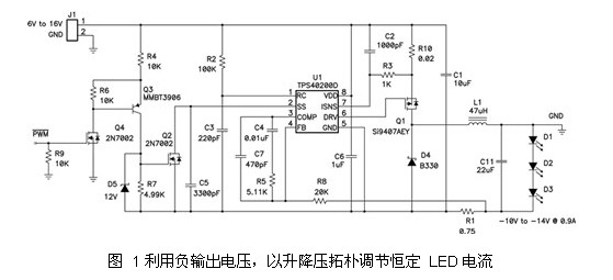

  图 1 显示在恒定电流配置中驱动 3 个 LED 的反相升降压电路示意图。该电路拥有诸多优点。首先,它使用了标准降压控制器,不但能将成本降到最低,并有助於所有系统级的再利用。如果需要,设计人员也可以轻松改造该电路以利用整合型 FET 降压控制器或同步降压拓朴来提升效率。这种拓朴使用的功率级元件数目与简易降压转换器相同,因此可将切换稳压器的元件数降至最低,同时达到相对於其他拓朴的最低总体成本。由於 LED 本身的输出为光线,就系统级而言 LED 因受到负电压而产生偏压并不会造成影响,跟正电压的情况不同,也因此使其成为一种值得考虑的电路设计。
  LED 电流的调节是透过感应感测电阻 R1 两端的电压并将其用作控制电路的反馈。控制器接地接脚必须为负输出电压的参考电压,以便让该直接反馈正常运作。如果控制器为系统接地的参考电压,则需要一个电平移位电路。这种“负接地”对电路构成了一些限制。功率 MOSFET、二极体和控制器的额定电压必须高於输入与输出电压的总和。
  其次,从外部连接控制器 (例如致能) 需要将讯号从系统接地到控制器接地进行电平移位,因此需要更多的元件。单就这个原因而言,消除或将不必要的外部控制减至最低是最好的办法。
  最后相较于四次切换的升降压拓朴,反相升降压拓朴中的功率装置会受到额外的电压和电流压力,进而降低了相关效率,但该效率与 SEPIC 相当。即便如此,这种电路还是能够达到 89% 的效率。藉由该电路的完全同步化,效率还可以再提高 2%~3%。
  透过软启动电容器 C5 的短路快速地开/关转换器,是调节 LED 亮度一种简单的方法。图 2 显示了 PWM 输入讯号和实际的 LED 电流。这种 PWM 亮度调节方法较为有效,因为转换器关闭并且在 SS 接脚短路时仅消耗极少的功率。但是这种方法也相对较慢,因为转换器每次开启时都必须以一种可控制方式逐渐升高输出电流,进而在输出电流上升以前产生一个非线性、有限的停滞时间 (dead-time)。同时,这也将开启时间的最小负载周期降低至 10%-20%。在一些不要求高速和 100% PWM 调节的 LED 应用中,这种方法或许就已足够。
