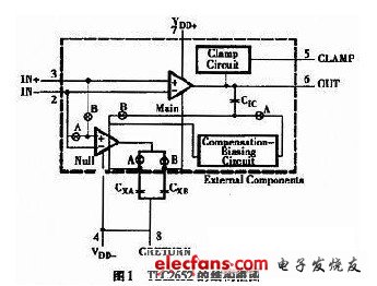

    如图1所示,TLC2652主要由5个功能模块构成:
    (1)主放大器(Main):与一般的运算放大器不同,它有三个输入端。除引出芯片外部的同相和反相输入端外,其在芯片内部还有一个用于校零的同相输入端。
    (2)校零放大器(Null):它也有三个输入端,但与主放大器相反,在芯片内部的输入端是反相输入端。
    (3)时钟和开关电路:内部时钟产生时钟信号,控制各开关按一定的时序闭合与断开。在14和20引脚的芯片中时钟信号还可从外部引入。
    (4)补偿网络(Compensation-Basing Circuit):它使电路在较宽的频带内有平坦的响应。在TLC2652中,电路的高频响应主要由主放大器决定。
    (5)箝位电路(Clamp Circuit):它实际上是一个当输出与电源电压相差接近1 V时动作的开关,把CLAMP与运放的反相输入端短接,则其引入的深度负反馈可使电路在过载时的增益大大下降以防止饱和。它可以加速电路在过载后的恢复。

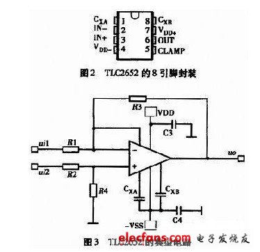

    TLC2652的典型电路如图3所示,构成差分放大电路。
如果R1=R2,R3=R4,则
    u0=(ui1-ui2)(R2/R1)
    这一电路提供了仪表放大器的功能,即放大差分信号的同时抑制共模信号,但是同相输入端与反相输入端阻抗相当低而且不相等。由图3容易得到同相输入端的阻抗为(R2+R4),反相输入端的阻抗为R1。另外,这一电路要求电阻对R1/R2和R3/R4的比值匹配得非常精密,否则,每个输入端的增益会有所差异,这将直接影响电路的CMR。现根据仪表放大器的工作原理设计一个高精度高稳定性的放大器。

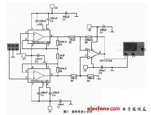

    根据仪表放大器的原理,设计出利用TLC2652构成的弱信号放大电路如图5所示。
    如图5所示电路,利用两片TLC2652来实现输入缓冲,TLC2652有极其微小的输入失调电压,且共模输出电压相等,利用低噪声、低输入偏置电流OP1177作为差分放大电路。电容C1、C2、C3、C4接到TLC2652的CxA和CxB引脚作为记忆电容存储失调电压,以实现校零。电容C5、C6、C7、C8、C9作为电源滤波电容,用于滤除高频干扰。根据仪表放大器的工作原理知该电路的增益G=(1+2X300/2)(100/10)=3010。
3 仿真分析
    依据该弱信号放大电路,在Multisim10.0软件中搭建电路进行了仿真分析。设输入信号的频率为60 Hz,ui1和ui2幅度均为10μVp,利用Transient Analysis,可以得到电路的输出波形如图6所示。拖动标尺,可以计算出此时的电路增益G约为3 000,即69.5dB。
    运行Analysis下的ACAnalysis,得到如图7所示的频率特性曲线。从该图中我们可以看到该放大电路在中低频率情况下幅频特性和相频特性都比较平稳。通过拖动标尺,可以得到该电路的带宽约为300Hz。
    利用Multisim软件仿真测量还可以得到该电路的输入电阻很大,约为几十MΩ;输出电阻很小,小于1Ω;共模抑制比可以达到60dB以上;电路失真率小于0.05%;在300Hz的带宽内频率稳定度小于0.02%。
