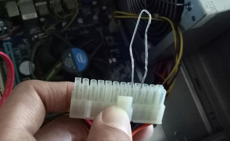

  1. 查找台式电源的PS_ON引脚和GND引脚(接地引脚/地线),通常PS_ON线是绿色,地线是黑色。
  2. 将一根导线或者曲别针,或者是其它导电材质的两端分别插入PS_ON引脚和GND引脚对应的孔里,进行短接。
  3. 检查电脑是否启动,或者风扇是否转动,如果有转动,说明电源没有问题。
电脑电源短接测试
电脑电源短接测试
