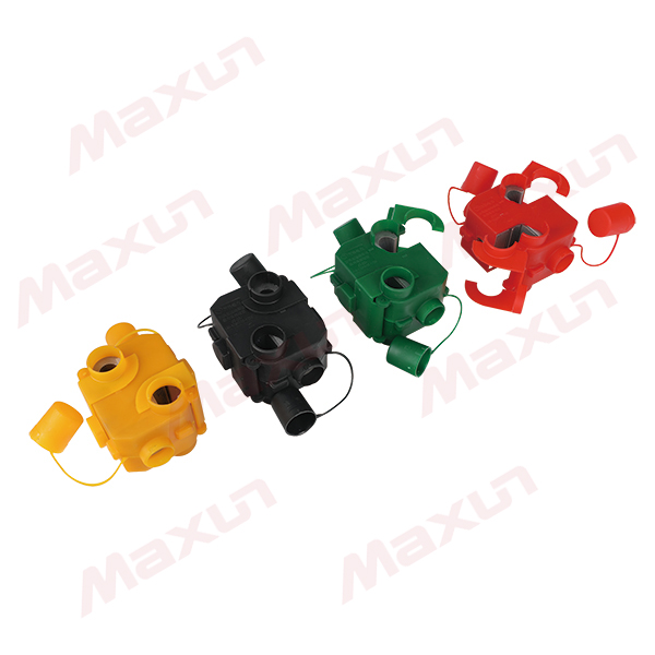

JT 系列加强型绝缘导线 通用连接装置
发表于 2024-7-15 14:34:13 | 显示全部楼层 |阅读模式
概述
绝缘导线通用连接装置是一种输配电系统的非承力型线路金具装置,适用于10KV 及以下输电线路中绝缘导线的接续与分流,主要解决了线路连接处引发事故的问题,消除事故隐患,保障线路安全运输。
配件特点和功能
? 通用连接器:为装置核心组成部分,是完成导线相互之间分流或者过流的承载体。
? 电气绝缘胶带:采用专业的电缆耐候护套型材料制成,具有防潮防水、耐老化性强、机械性能好和粘接力强等优点。当导线的连接工作完成之后,在绝缘层的连接两侧端部要缠绕上绝缘胶带起到双重密封的作用,能够将水汽彻底与导体隔离开。
? 绝缘罩:采用PVC 电缆护套材料,能够保证
结构特点
? 通用性强  两个型号能适用16mm2 ~ 300mm2 的导线
? 独立自锁、免维修  拧紧螺丝后,内部构件会使两导线分别形成独立自锁功能,并能消除导线与线夹热胀冷缩产生的应力,确保导线与线夹长期保持最佳连接状态,夹紧力恒定,避免接触不良,免后期维护。
? 接触面积大,过电流能力强  实际接触面远大于导体标称截面,电缆的横面比导体截面大5 倍以上,所以其接触电阻小,过流能力强。
? 安装方便  采用绝缘罩和螺丝一体化的设计理念,普通扳手拧紧螺丝即完成安装。
? 性价比高  解决铜铝过渡、库存量大、资金积压等重大难题,后期安装有方便,免维护,防水性能强,总体性价比很高。
安装步骤
? 打开包装后请先检查产品配件是否齐全;
? 剥开导线绝缘层,剥开长度JT-22:55-60mm JT-24:65-75mm;
? 把绝缘导线裸露部分放入通用连接器夹线口内,用扳手把螺丝拧紧;
? 用绝缘胶布对对量绝缘导线的两端缠绕3-5 圈作为防水处理。
