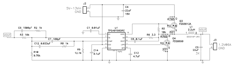

  设计实例(请参见图 1)所示电路显示了一个 6 A 电流下 1.2V 到 12 V 输入电压的电路。它使用一个运行在 300 kHz 的控制器(TPS40190)。用户优先考虑方面是低成本和简单的材料清单 (BOM)。输入和输出电容的给定标准为 1210 封装的 22-μF、16-V 陶瓷电容。这些电容可以处理 3 A RMS,并且发热最小。就输入电容而言,用户一般不关注电压纹波,而只关心电流是否过高。输入电压在其 5-V 最小值而占空比为 Vout / Vin 即 0.25 时,出现极端情况。RMS 电流为 Iout×√(D× (1-D)),即 2.6 A。
图1
  设计时,输出纹波电压限制定在 20 mV 峰至峰 (pp) 以下。输出电感值选定为 2.2 μH,以将峰至峰纹波电流限定为 1.8A,也即满负载的 30%。低 ESR 和电感输出电容的输出纹波电压 (Vpp) 为峰至峰电流 (Ipp) 除以输出电容 (Cout) 乘以 2π 乘以开关频率 (F),即Vpp = Ipp/(2π×F×Cout)。假设一个 Vout 正常值 80% 的电容占 20% 的容差,则需要三个电容。

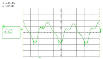

  峰值-峰值输入纹波电压约为 200 mV(请参见图 3),比输出纹波电压(请参见图 2)大 10 倍。如果使用三个输入电容而非一个,则输入纹波电压仍然比输出纹波电压大 3 倍。一些客户要求严格地将输入纹波电压控制在 100 mV 以下,由于系统噪声问题,会要求使用三个输入电容。另外,相比近正弦波输出纹波,输入电压波形具有明显得多的锯齿形。因此,其高频谐波更多。由于纹波要求一般以 20-MHz 带宽测量设置作为标准,所以并不能看见全部的电容杂散电感影响。
  图2、13V 输入和 6A 负载条件下输出电容上形成的纹波 (5 mV/DIV)
  图3、13V 输入和 6A 负载条件下输入电容上形成的纹波 (5 mV/DIV)
