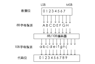

  在串行链路通信中,为了实现信号时钟的恢复,需要避免出现长串0和长串1,同时保持电路上正负电平平衡,能正确地交流耦合避免信号失真,需要传输信号中的0和1数量数目相等,因此业界广泛应用8B/10B编解码方法:实现8B到10B的映射(图4),即一个字节(8bits)用10bits来表示,从中挑选出连续0或者1个数不会超过3个,0和1的个数差不大于2 (最多6个’0’或’1’)。
  为了实现信号流中0和1的个数相等,在设计编码时,针对每个原码设计了两个编码,如:十六进制字节0x3B,对应两个编码分别为110110 1001(1的个数多于0)和001001 1001(0的个数多于1),在发送过程中不断统计当前数据流中0和1的个数差,如果0的个数大于1的个数,则发送0X3B字节时取前面一种编码;反之,则取后面一种编码,这样就不断平衡数据流中0和1的个数,保持串行数据中0和1的数量相同。
  图 4 8B/10B映射

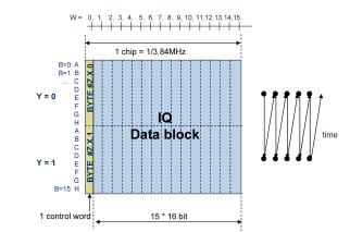

  CPRI帧分成基本帧单元和超帧单元。基本帧单元的帧频是3.84MHz,包括16个字(表示为W=0…15,其中W0为控制字,后15个字为I/Q数据),根据不同的链路速率,字的长度分别为8bits、16bits(如图7所示)、32bits。超帧单元是由256个基本帧单元组成,其中,第1个基本帧单元里的控制字写入K28.5标志作为超帧的同步控制信息,其余的255个基本帧单元里的控制字包含控制和管理字(C&M)、厂商自定义控制字等,并预留一些控制字。
  图7 线速率1228.8Mbps的CPRI基本帧结构

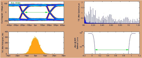

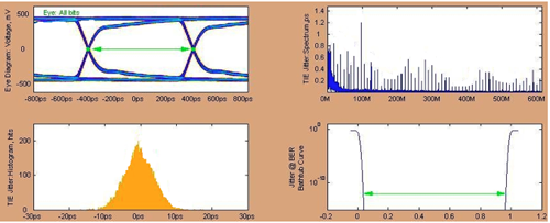

  在3.2节的例子中,反复发送K28.5字节数据,实际测试到的TLK3132发送端眼图如图9和图10(分别对应的串行速率为1228.8Mbps和2457.6Mbps),抖动主要来源于随机噪声,眼宽均在0.9UI以上,具有非常优越的抖动性能(通过适当调整去加重能力补偿传输线FR4的损耗,以提高SI性能)。
  图9 1228.8Mbps发送侧眼图(经5inches FR4走线,调整了最优的去加重补偿)
  图10 2457.6Mbps发送侧眼图(经5inches FR4走线,调整了最优去加重补偿)
